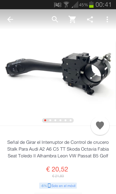

matraca Publicado 25 de Noviembre del 2016 Denunciar Publicado 25 de Noviembre del 2016 Señal de Girar el Interruptor de Control de crucero Stalk Para Audi A2 A6 C5 TT Skoda Octavia Fabia Seat Toledo II Alhambra Leon VW Passat B5 Golf http://s.aliexpress.com/22Enq6fE (from AliExpress Android) Responder
