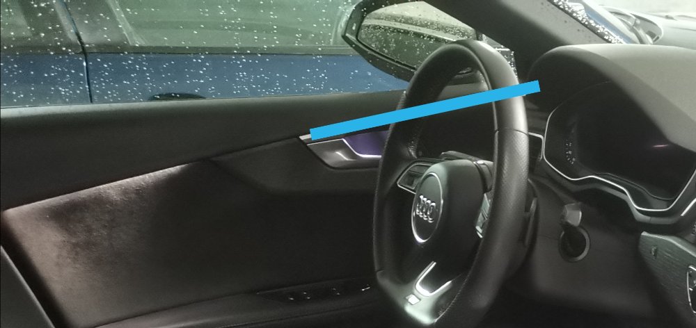

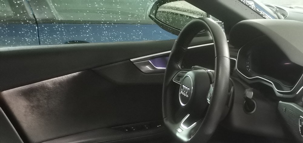

jespgue Publicado 14 de Enero del 2021 Denunciar Publicado 14 de Enero del 2021 En 10/10/2019 a las 23:04, Arbutaxus dijo: Me corrijo porque lo acabo de comprobar en la configuración definitiva de mi coche. Yo no llevo el paquete de iluminación plus sino solamente paquete de iluminación a secas. Entiendo que si tú llevas el plus sí que podrás poner los diferentes colores. Accede a vehículo y entra en iluminación ambiental. Comprueba si te sale la ruleta de colores o solamente la ruleta que regula la intensidad sin poder seleccionar el color, como es mi caso. Buenas tardes. Una duda también. Yo tengo también el paquete ambiente a secas en color blanco y solo puedo regular la intensidad. Lo que me sorprende es que en la foto que adjunto que marco con una raya azul no tengo luz blanca, solo en el hueco del tirador y en la parte final de las puertas. En la línea azul que marco si que tiene un Led que luce rojo como advertencia cuando abres la puerta y se aproxima coche cerca Responder
McMahon Publicado 15 de Enero del 2021 Denunciar Publicado 15 de Enero del 2021 hace 12 horas, jespgue dijo: Buenas tardes. Una duda también. Yo tengo también el paquete ambiente a secas en color blanco y solo puedo regular la intensidad. Lo que me sorprende es que en la foto que adjunto que marco con una raya azul no tengo luz blanca, solo en el hueco del tirador y en la parte final de las puertas. En la línea azul que marco si que tiene un Led que luce rojo como advertencia cuando abres la puerta y se aproxima coche cerca Es que ssi tienes la básica no te viene ningún Led pero si tienes la advertencia al abrir la puerta tiene uno de color rojo solo. Mis paneles de puerta tiene la ambientación plus y la advertencia que dices y tiene 2 guías de luces distintas donde señalas con la línea azul y cada guía tiene su propio Led uno rojo y otro como el que puse en un par de fotos anteriores. Y la básica convertirla en la plus se puede pero es muy complicado tienes que tener centralitas de puertas compatibles y luego la 09 creo que también y convertir un cableado de 2 cables en 4 cables. Responder
