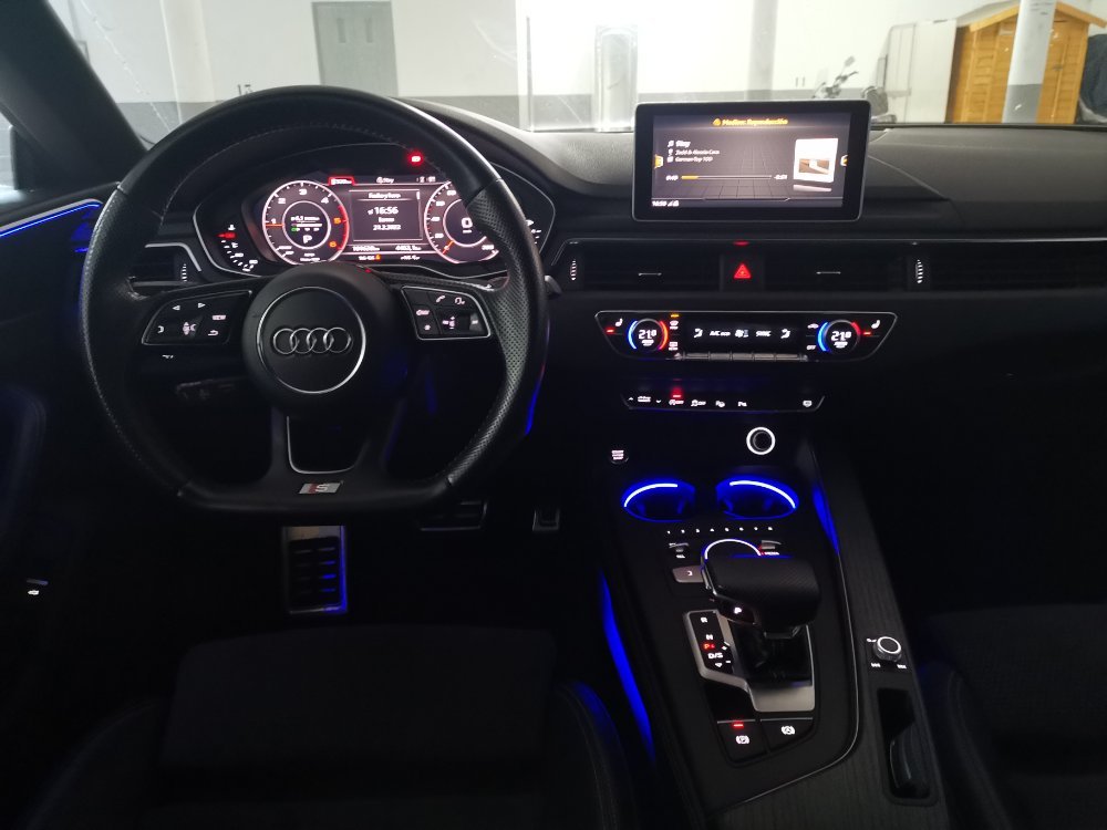

buenas compañeros! al final ayer me puse manos a la obra con un colega, e instalamos el material que compré en CaratGarage, los plafones nuevos con led y cambiar los módulos de ambiente de las puertas blancos por rojos. Aquí os subo unas de fotos del panel desmontado con todo ya instalado y del resultado final. Además llevaba sus anclajes las puertas para poder poner los conectores como si viniera de casa todo en esas pestañas. Solamente tuvimos que el cable de la Y que es largo enrollarlo con otro cable y lo encintamos con cinta de tela y a ese mismo conector, le pusimos silicona especial caliente negra que tenía mi colega en el taller, para dejarlo pegado en panel, y luego le pusimos un trozo de cinta de tela por encima (en la foto no está puesto aún el trozo de cinta). La verdad que parece otro coche de noche! 🙂
