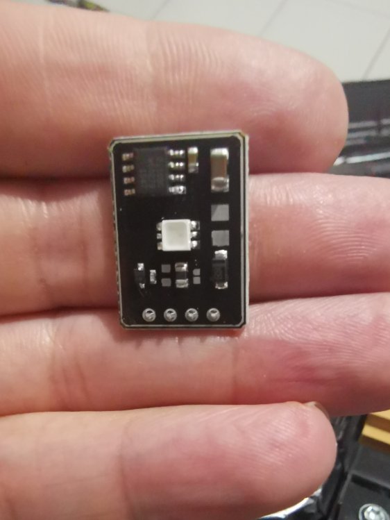

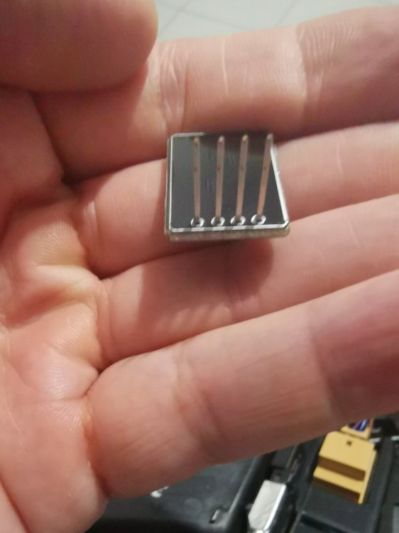

McMahon Publicado 1 de Enero del 2021 Denunciar Publicado 1 de Enero del 2021 La luz ambiental plus no se parece a la básica. La básica tiene positivo y negativo sin más las plus tiene el Led para 4 cables ya que lleva datos del Lin bus. Si no me equivoco cuando quise hacerlo tenía, positivo, negativo, Lin bus y otro positivo (lo digo de memoria hace mucho que lo mire) Responder
Raulpeba Publicado 3 de Enero del 2021 Denunciar Publicado 3 de Enero del 2021 En 1/1/2021 a las 14:04, McMahon dijo: La luz ambiental plus no se parece a la básica. La básica tiene positivo y negativo sin más las plus tiene el Led para 4 cables ya que lleva datos del Lin bus. Si no me equivoco cuando quise hacerlo tenía, positivo, negativo, Lin bus y otro positivo (lo digo de memoria hace mucho que lo mire) Llevan 3 cables la plus por 2 de la básica, por lo menos los plafones de los pies, lo demás no lo sé. Saludos Responder
McMahon Publicado 4 de Enero del 2021 Denunciar Publicado 4 de Enero del 2021 Aquí los Led de la plus. Responder
Crstn_17 Publicado 4 de Enero del 2021 Denunciar Publicado 4 de Enero del 2021 hace 6 horas, McMahon dijo: Aquí los Led de la plus. Esos son los que hay en la zona de los pies? Responder
