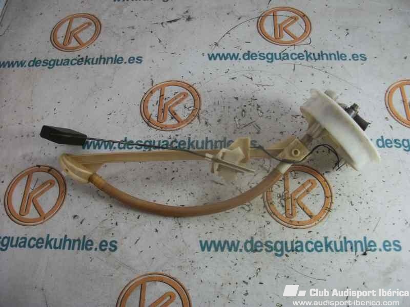

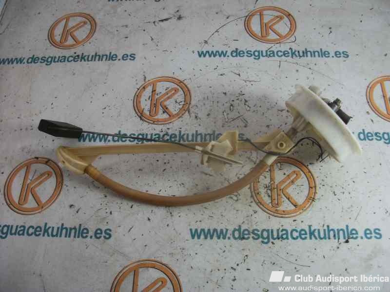

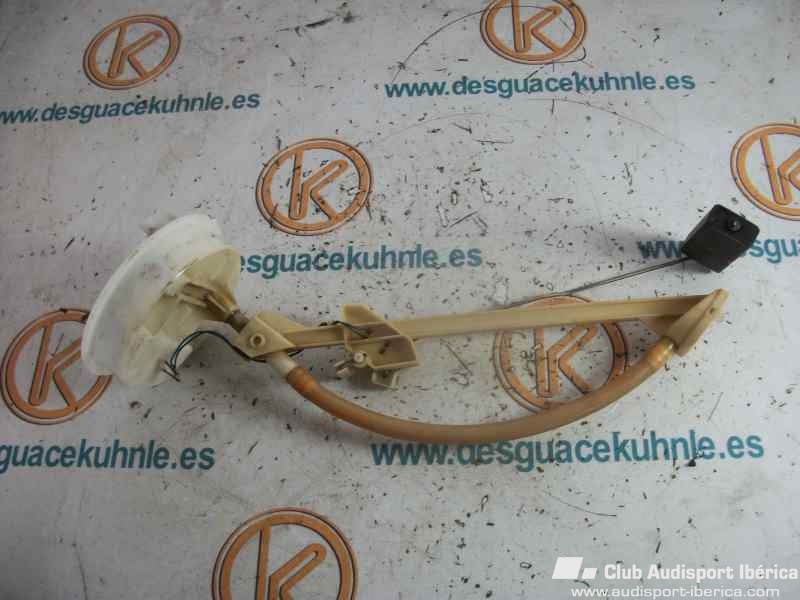

FAP75 Publicado 28 de Noviembre del 2016 Denunciar Publicado 28 de Noviembre del 2016 Hola jtopiso. Te pongo unas fotos del aforador Responder
jtopiso Publicado 29 de Noviembre del 2016 Autor Denunciar Publicado 29 de Noviembre del 2016 Muchas gracias ¿la bomba va montada por otra trampilla, o cómo va? ¿no necesitaré tocarla para sacar el aforador? Responder

FAP75 Publicado 29 de Noviembre del 2016 Denunciar Publicado 29 de Noviembre del 2016 Para sacar el aforador no hace falta sacar la bomba Responder
