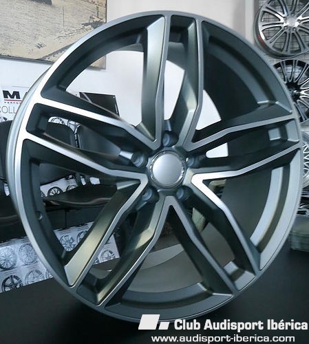

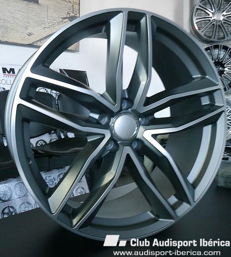

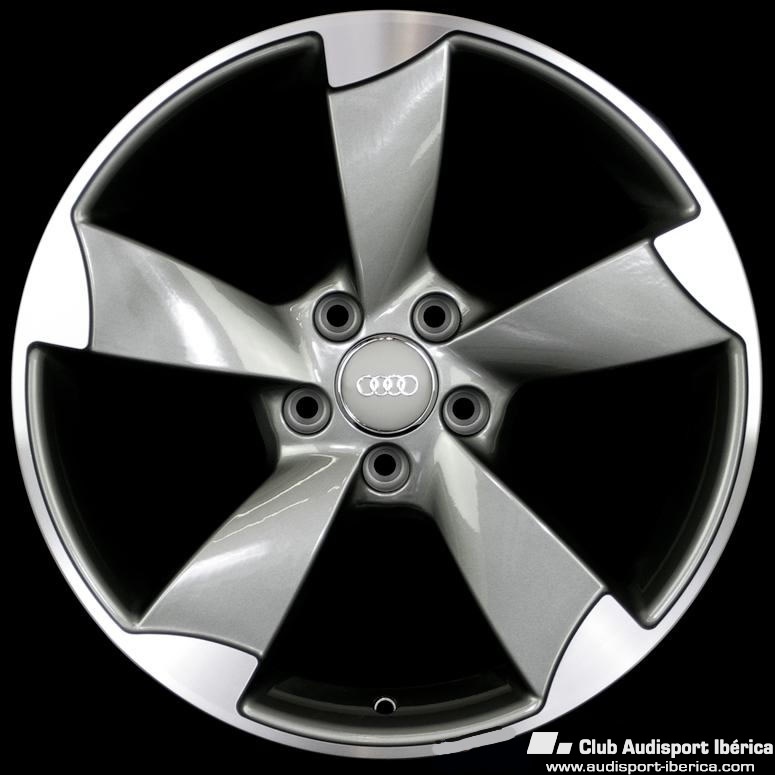

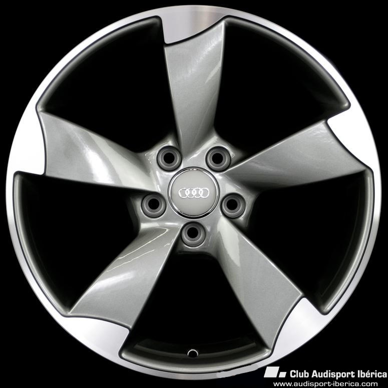

Daguians4 Publicado 24 de Diciembre del 2016 Autor Denunciar Publicado 24 de Diciembre del 2016 Muchas Gracias a todos por la información ahora estoy en la duda de poner las España Rotor o las del New RS6 . Responder
Daguians4 Publicado 24 de Diciembre del 2016 Autor Denunciar Publicado 24 de Diciembre del 2016 Perdón quería decir las wsp modelo ROTOR Responder

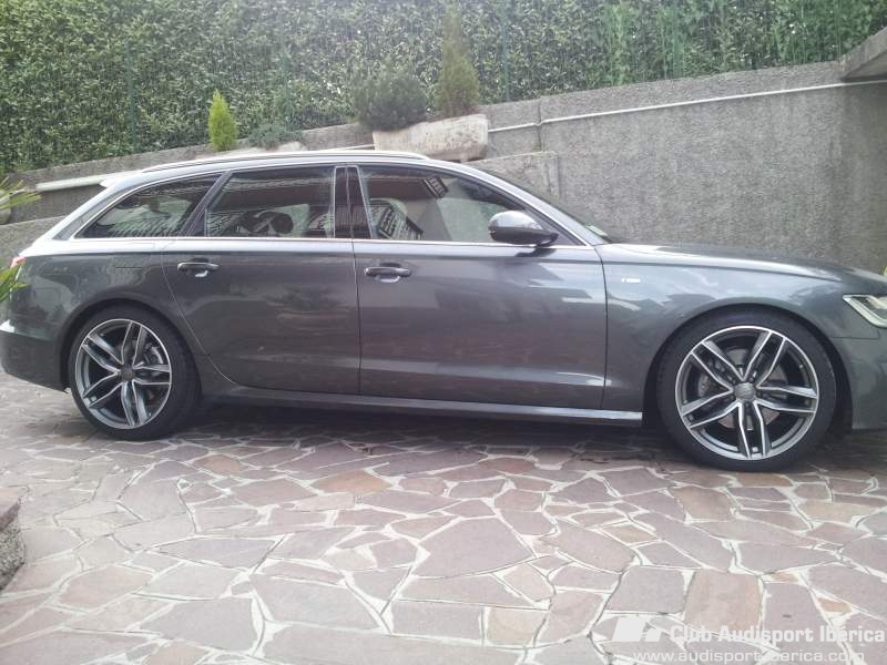

GoNzCiD Publicado 10 de Enero del 2017 Denunciar Publicado 10 de Enero del 2017 Muchas Gracias a todos por la información ahora estoy en la duda de poner las España Rotor o las del New RS6 . Ya es cuestión de gustos, pero creo que eligiría las RS6, de todos modos, si quieres cambiar un poco pon las otras que no me disgustan tampoco en absoluto, ya que la foto que pones en el primer post son lasmismas no? Responder
