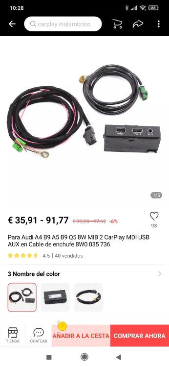

Ayer probé de conectar el cable HSD al amarillo del mmi y el smartphone interface funciono si. Problemas el único problema que tengo es que solo dispongo de un solo cable que es el que saque del vídeo del vc.
tania un o corto que me dieron en el desguace pero acaba en ANGULO recto y hace que no pueda insertar los dos conectores en el mmi así que ya he dejado el cable pasado para el smartphone interface y el vc con el cortito.
Ahora solo queda esperar el cable de AliExpress para tenerlo todo funcionando

hace 4 horas, Manuel Guerreiro dijo:
Yo lo he comprado también, estoy a la espera de llevarlo a que me lo instalen.
La verdad podría traer un manualillo de como instalar, viene el cable y la caja
En la pagina 3 está colgado el manual del retrofit oficial de audi, por lo que he visto, los coches previos a verano 2016 llevan un pinout en los cables distinto al de los coches posteriores a esa fecha, hay que fijarse bien que variante de cable mandan los de aliexpress (pinta que es el esquema para coches posteriores a verano 2016) y cual necesita nuestro coche
Editado por qwertyui
hace 20 horas, Jose-avant dijo:
Osea que el conector que tenemos de origen nos sirve?
el conector de origen es idéntico excepto que no lleva pin 8 (alimentación) en un tutorial decía puentear el pin7 con el 8, a mi no me funcionó y lo que hice fúe puentear el pin8 al mechero.
por puntear un poco, el conector que llevas NO cabe dentro del nuevo cajetín, pero es solo por el embellecedor, yo saque el básico que llevaba y le puse el embellecedor del trozo de cable que me vino con el cajetín (venía de desguace) y saque también del conector cortado un pin que es el que puenteé al mechero.
Se que son chapuzas mías, pero me funciona y está escondido.
