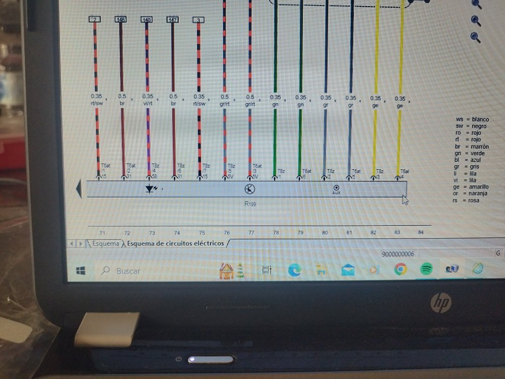

Diego4v Publicado 3 de Abril del 2023 Denunciar Publicado 3 de Abril del 2023 hace 16 horas, XBATMANX dijo: buenas compi, yo hice este tuto es facil Buenos días amigo ! Yo ya realicé todo el proceso, me funciona todo excepto que cuando enchufo el teléfono se pone a cargar y de repente se para la carga. Ya tengo Apple CarPlay y Android Auto pero el teléfono no mantiene la carga aunque funciona todo. Hice un puente del pin 4 al pin 7 pero así no me funciona. Responder
XBATMANX Publicado 7 de Mayo del 2023 Denunciar Publicado 7 de Mayo del 2023 En 21/8/2019 a las 8:49, Jam120d dijo: Finalmente ha quedado todo operativo, con el puenteado del pin 7 al 4 la carga no funcionaba bien se conectaba/desconectaba al momento. Lo que hice fue puentear el pin 7 al posotivo del mechero y empezó a funcionar sin problemas. donde hay que puentear en el conector del mmi o el del cajetin usb Responder

Plicio Publicado 29 de Agosto del 2023 Denunciar Publicado 29 de Agosto del 2023 Buenas a todos, voy a montar el usb doble de seat que en el foro de Alemania han dicho que funciona, después de leer este post y el de Alemania por lo que entiendo tengo que conectar el cable de datos directamente al MMI y yo al tener el cajetín de solo carga iluminado sería tirar un cable de alimentación del pin 7 al portafusible al hueco 5, no sé si es así, la pregunta es puedo coger la corriente directamente del mechero al ser de 12V, que tipo de cable tiene que ser para conectarlo del pin 7 al portafusibles o al mechero y que conectores tendría que poner tanto en al conector de 8 pines y el portafusibles para hacer directamente el cable si se puede hacer así y solo comprar el de datos. Responder
XBATMANX Publicado 25 de Septiembre del 2023 Denunciar Publicado 25 de Septiembre del 2023 En 29/8/2023 a las 15:06, Plicio dijo: Buenas a todos, voy a montar el usb doble de seat que en el foro de Alemania han dicho que funciona, después de leer este post y el de Alemania por lo que entiendo tengo que conectar el cable de datos directamente al MMI y yo al tener el cajetín de solo carga iluminado sería tirar un cable de alimentación del pin 7 al portafusible al hueco 5, no sé si es así, la pregunta es puedo coger la corriente directamente del mechero al ser de 12V, que tipo de cable tiene que ser para conectarlo del pin 7 al portafusibles o al mechero y que conectores tendría que poner tanto en al conector de 8 pines y el portafusibles para hacer directamente el cable si se puede hacer así y solo comprar el de datos. yo lo coji del mechero Responder
Jose-avant Publicado 25 de Diciembre del 2023 Denunciar Publicado 25 de Diciembre del 2023 Buenas me voy disponer a hacer el montaje y lo que no se porque hacéis el puente del 4 al 7 si el 4 el la señal de iluminación por eso alo mejor se os desconectaba aquí os adjunta la conexiones. Responder
