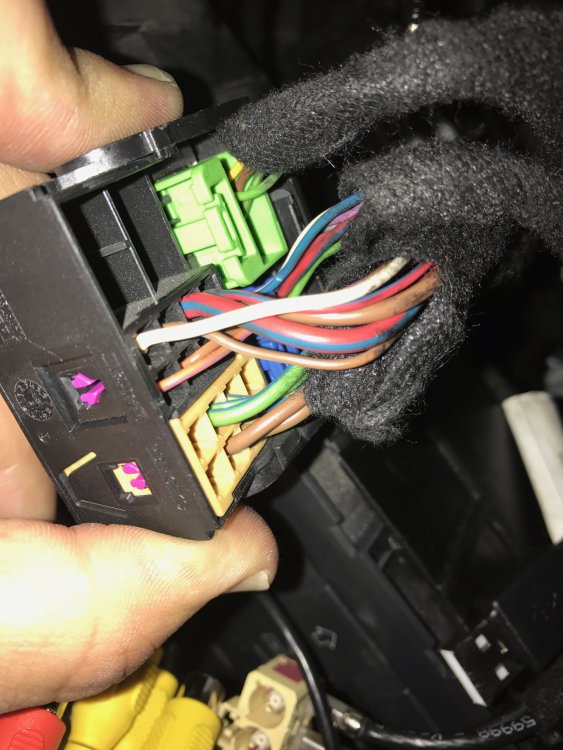

Hola,por lo que veo he encontrado a alguien que le ha pasado, pensaba que era el único. he comprado esta radio para mi a4, y el equipo va genial por ahora, pero es cierto que tengo sonido solo en los altavoces delanteros(aunque muy bueno, sólo en los delanteros). Como lo has solucionado? Donde has comprado ese cable que hai que modificar? ya que tengo los altavoces traseros y el subwoffer sin funcionar. para la camara trasera es necesario el relé, o para este equipo marca erisin 6507 no es necesario. Un saludo y muchas gracias
Funciona perfectamente, mandos en volante, el único problema es que no se escuchan los traseros.Adjunto fotos del conector de mi coche. El cual uní al conector del aparato Erisin.

Yo recientemente he montado la radio con ayuda de varios compis del foro y decir que para la cámara no he necesitado relé alguno, simplemente los cables traseros a positivo y negativo de marcha atrás, y otro positivo también de la misma luz de marcha atras hasta delante a la radio junto el rca correspondiente.
 En cuanto a el audio trasero hay que comprar el adaptador phonocar pero no va directo, es necesario hacer una adpatación con unos faston para que se escuche.
Editado por abril
Algunos lo han solucionado dando corriente a el cable suelto azul que trae el fonocar conectandolo a el remote de la radio...prueba a ver.

Gracias por la info, lo del sonido de los altavoces de atras lo solucione, en una tienda donde me hicieron el cable y perfecto, ya suenan todos.

Bueno compañeros, es cierto todo lo que leí. Los altavoces traseros van alimentados desde el aparato de serie, lo mismo le pasa a la antena de la Radio  y al SW trasero. Si existen conectores que alimentan y se adaptan pero Yo arreglé conectando los RCA que trae ya el ERISIN de fábrica. No recuerdo bien cuales fueron, pero era sencillo porque solo habia unos machos  entre todos los conectores femia RCA. Identificar los conectores femias y ya fue. La antena necesita un conector distinto que del que trae. le falta alimentacion y la señal es pobre. un saludo
