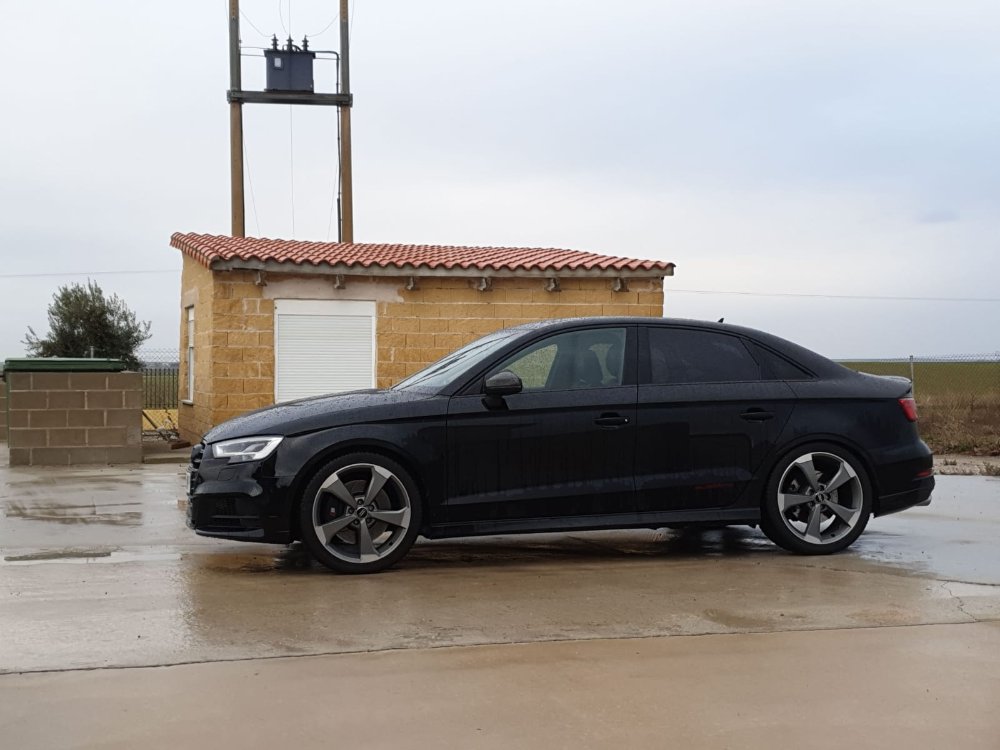

RGG Publicado 6 de Diciembre del 2020 Autor Denunciar Publicado 6 de Diciembre del 2020 (editado) Al fin se gastaron las continental de invierno de las OZ formula y le puse unas pilot alpìn 4 a las rotor para el invierno Editado 6 de Diciembre del 2020 por RGG Responder
javifull Publicado 7 de Diciembre del 2020 Denunciar Publicado 7 de Diciembre del 2020 En 6/12/2020 a las 15:53, RGG dijo: Al fin se gastaron las continental de invierno de las OZ formula y le puse unas pilot alpìn 4 a las rotor para el invierno Las Rotor quedan preciosas como siempre. Que has hecho de las Oz? las vendiste al final?? Eran en 18" o 19? Notas mucho el cambio de peso de unas a otras y sobre todo en comportamiento del coche?? Responder
RGG Publicado 8 de Diciembre del 2020 Autor Denunciar Publicado 8 de Diciembre del 2020 (editado) En 7/12/2020 a las 18:30, javifull dijo: Las Rotor quedan preciosas como siempre. Que has hecho de las Oz? las vendiste al final?? Eran en 18" o 19? Notas mucho el cambio de peso de unas a otras y sobre todo en comportamiento del coche?? En rendimiento no se nota nada al tener tanto caballaje.Consume un pelin mas, pero tampoco nada del otro mundo.. Dinamicamente va por railes...Y visualmente me gusta mas Respecto a las OZ las tengo ahi colgadas sin neumaticos..Quiza las venda.No se , o quiza para si algun dia me vuelvo a las 18" jajajaj Si las quieres hablamos..por 500 te las llevas Editado 8 de Diciembre del 2020 por RGG Responder

RGG Publicado 9 de Diciembre del 2020 Autor Denunciar Publicado 9 de Diciembre del 2020 hace 13 horas, javifull dijo: Muchas gracias! La verdad es que estoy detrás de unas superturismo LM o de las ultraliggera que me tienen enamorado. Pero pensé que dinámicamente habría algo de diferencia, y más comparando unas 18" ligeras con las 19 mas bestias que hay De todos modos yo antes en las 8x18 usaba gomas 235 en lugar de la 225 .. Y entonces la diferencia con las 8x19 ahora en 245 no se nota apreciablemente. Llevo siempre esos anchos para apurar al maximo el +3% de las equivalencias y asi poder llevar un neumatico que llene mas el paso de rueda y que me sea mas comodo pisar con el las imperfecciones Para circuito elegiria una 18 con 225 pero para calle prefiero esas medidas Responder

RGG Publicado 1 de Enero del 2021 Autor Denunciar Publicado 1 de Enero del 2021 (editado) En 10/12/2020 a las 7:57, javifull dijo: Gracias por la info! Ya me plantee usar 235 , pero sobre todo para cubrir y proteger más la llanta , que la pobre la tengo bastante marcada . Con la 225 y la PS4 queda muy a ras de la llanta , y a poco que tengas tocar algún bordilo ya tienes el miedo en el cuerpo de que igual marcas la llanta Tambien se nota mucho eso , es verdad. Si en una llanta de 8 pulgadas pones una goma 245 , el maximo tamaño que acepta , queda muy protegida Con ese mismo ancho de 8 pulgadas las 225 a poco que toques ya has rozado la llanta (hablando de la misma marca y modelo de neumatico,claro) Editado 1 de Enero del 2021 por RGG Responder

RGG Publicado 6 de Enero del 2021 Autor Denunciar Publicado 6 de Enero del 2021 (editado) En 4/1/2021 a las 12:44, javifull dijo: Hoy mismo voy a encargar las Oz ultraleggera. De primeras, voy a probar si con las 225 que llevo queda muy expuesta. Como sea así, directamente y sin rodar con ellas, le montaré unas 235. muy equilibradas , ademas muy comodas para pisar imperfecciones del suelo al tener mas balón..Y llenan mas el hueco del paso de la rueda creo que el indice de peso es 95 frente al 92 de las 225.Ya con eso te haces una idea de lo cómodas que son Editado 6 de Enero del 2021 por RGG Responder
