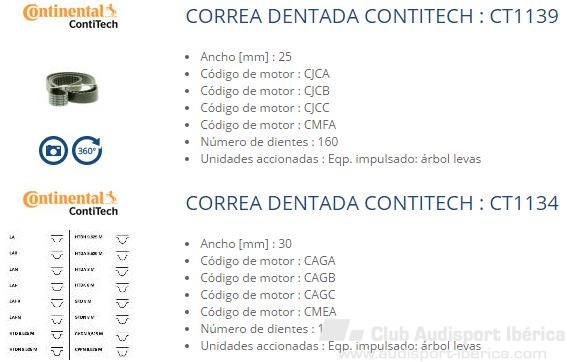

Pajarraco Publicado 7 de Marzo del 2017 Denunciar Publicado 7 de Marzo del 2017 A partir de 2009 la correa de distribución es más estrecha, pasa de 30mm a 25mm y el kilómetro je lo aumentan en 30000km. Yo tengo un 143cv tdi del 2008 y con 197000 km no se la he cambiado aún ya que sólo hago viajes largos y poca ciudad. El mío siempre duerme en garaje, supongo que eso influirá en el estado de la correa, pero yo se la cambié a los 210.000 kms. y la correa estaba muy bien. Porque me daba pereza montarla otra vez, pero yo creo que llegaba a los 300.000 sin problema. Dicho esto, me parece muy bien que cada cual la cambie cuando considere oportuno, o si tiene algún ruido y el cambiarla le va a dar tranquilidad. @manza: en mi caso, la idea es esperar a los 400.000-420.000 para el siguiente cambio, pero como hacerlo es "divertido" igual me animo y lo hago un poco antes. Responder
ALL70 Publicado 8 de Marzo del 2017 Denunciar Publicado 8 de Marzo del 2017 A partir de 2009 la correa de distribución es más estrecha, pasa de 30mm a 25mm y el kilómetro je lo aumentan en 30000km. Yo tengo un 143cv tdi del 2008 y con 197000 km no se la he cambiado aún ya que sólo hago viajes largos y poca ciudad. No, lo de la anchura de la correa depende del tipo de motor. El mio es MY2010 y la anchura es de 30: Responder
