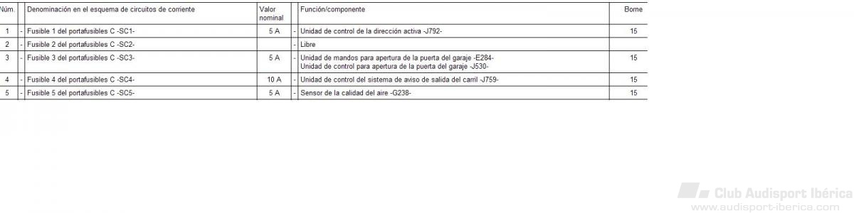

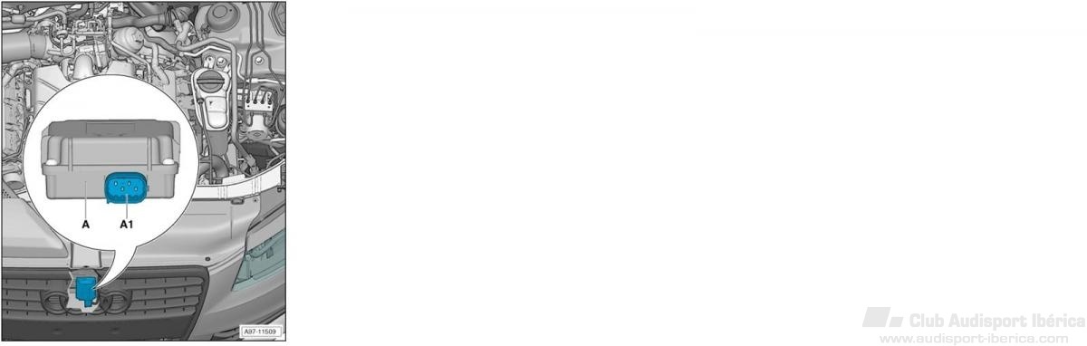

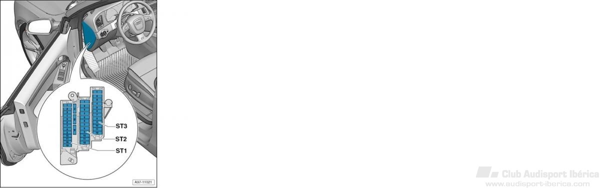

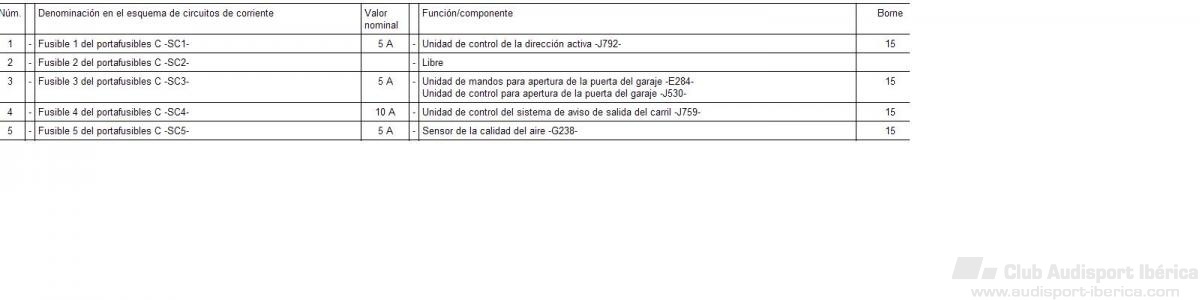

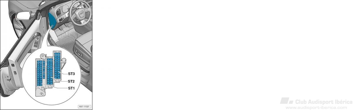

matraca Publicado 7 de Diciembre del 2016 Denunciar Publicado 7 de Diciembre del 2016 Al lio...... reseteo a lo bestia Ya me imagino que no dispones de VAG, para mirar si arroja algún fallo de momento esto PORTADOR IZQUIERDO ST1 COLOR NEGRO FUSIBLE 3 saca el fusible y comprueba si esta bien... al mismo tiempo intenta desconectar la j530 Vuelves a poner el fusible y acabas poniendo de nuevo el conector de la j530 Y LUEGO ESTO; Borrado de los botones HomeLink programada Los botones de HomeLink pueden reprogramarse de forma individual, pero no se borran individualmente ser. Para borrar la programación existente de los tres botones, proceda de la siguiente manera: . 1 Presione las dos teclas exteriores I y III en la unidad de control HomeLink y mantenga pulsado hasta que el LED de unos 20 segundos empezarán a parpadear. . 2 Suelte ambos botones. El sistema HomeLink ahora está en la configuración (Modo de aprendizaje) y siempre puede ser reprogramado (Consulte los pasos 2 a 4 en la sección Programación). Nota: se recomienda como medida de precaución, la programación del control remoto universal HomeLink Eliminar antes de vender el vehículo Responder
