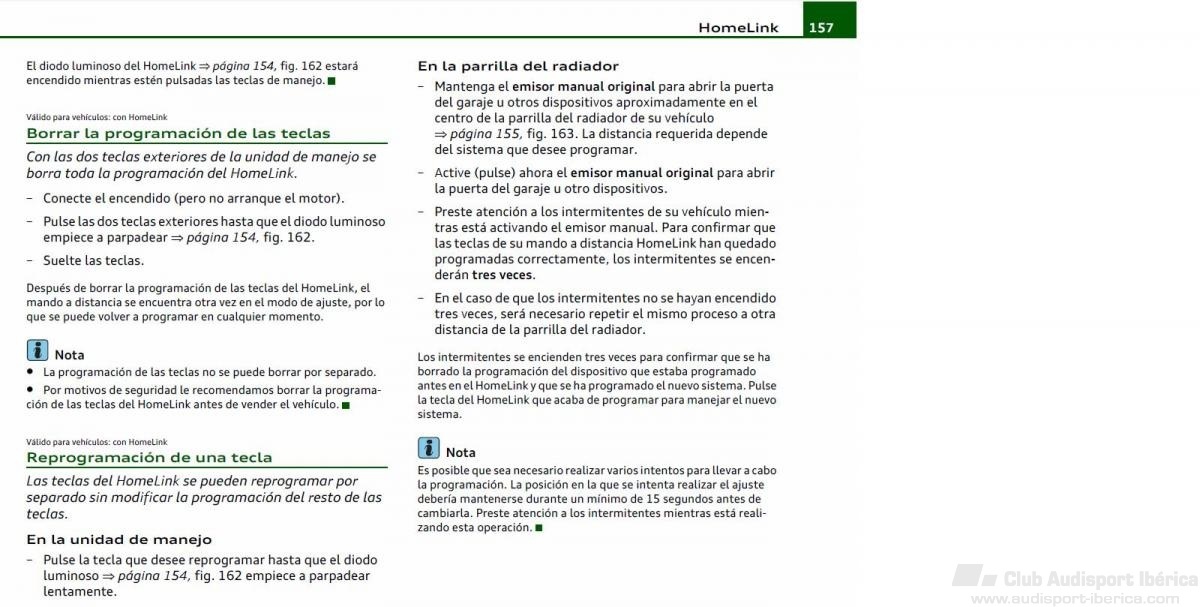

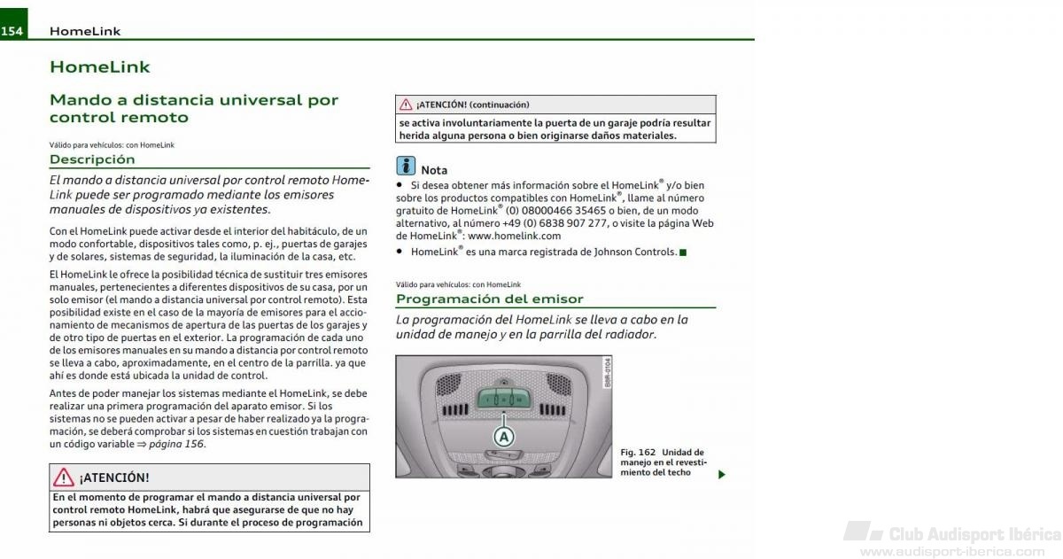

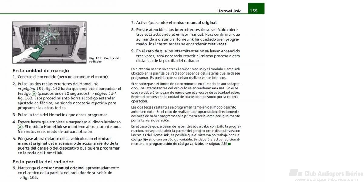

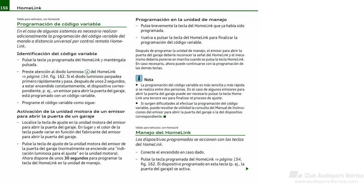

matraca Publicado 7 de Diciembre del 2016 Denunciar Publicado 7 de Diciembre del 2016 Te adjunto lo que e podido ver, algunas soluciones; UNA.....Finalmente me di cuenta de que con mi aire acondicionado, y tener el coche a unos 5 pies de garaje, que funciona !!! Así que aparentemente, tener el A / C encendido está interfiriendo de alguna manera con el homelink, la señal sabia o de alguna otra manera. DOS.....Si parpadean 3 veces, la programación se realizó con éxito.Si parpadean sólo 1 vez, la programación como fallida, debe intentarlo de nuevo.Si espera hasta 1 minuto y no ocurre ningún parpadeo, debe intentarlo de nuevo. Desde otra distancia o pinting a un punto diferente de la parte delantera de su coche. TRES.....Acabo de programar tres puertas en la mía y fue un poco complicado pero con un poco de paciencia lo conseguí. Presione el botón I II o III en su coche y cuando la pantalla MMI le indique, lleve el control remoto al faro del lado del conductor y presione el botón remoto y manténgalo presionado durante unos 15 segundos. Debe mantener pulsado. Después de 10-15 segundos la luz de señal de giro del lado de los conductores (¡debería!) Iluminar / destellar tres veces. Cuando regreses al coche tienes que pulsar el botón I II o III de nuevo 2 veces ... (Mi 2015 S8 mmi dijo que golpeó dos veces) Encontré que cuando se pulsa este botón en el techo, debe empujar y Sosténgalo durante unos 3 segundos en ambas ocasiones para que funcione. CUARTA.....Cuando hice el mío no era directo y una teoría que tenía en ese momento era que la batería en el telecontrol era baja, si recuerdo correctamente usted se supone para presionarla por un rato y si la batería es baja no puede sostener La señal el tiempo suficiente para que el homelink para obtener una lectura completa. Pescaré mas y vamos comentando Responder
manecharro Publicado 13 de Diciembre del 2016 Denunciar Publicado 13 de Diciembre del 2016 Muchas gracias Matraca, de veras, este fin de semana me pongo con ello y te voy contando, pues estoy de viaje.Ojala funcione.. lo dicho, mil gracias Enviado desde mi iPhone utilizando Tapatalk Responder
