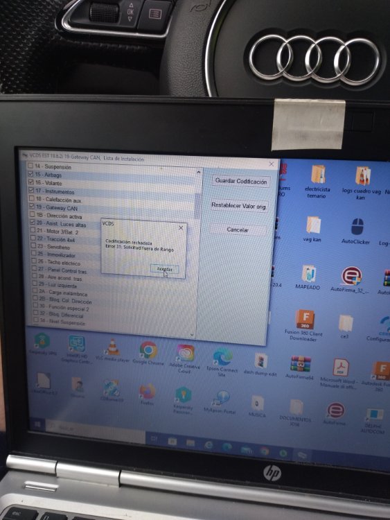

JOSE9313 Publicado 28 de Agosto del 2023 Denunciar Publicado 28 de Agosto del 2023 He encontrado donde se activa sin embargo me dice esto (foto) no entiendo porque si mi referencia de espejo coincide ,si alguien sabe algo estaria bien Responder
FrA1l3 Publicado 31 de Agosto del 2023 Denunciar Publicado 31 de Agosto del 2023 En 28/8/2023 a las 19:59, JOSE9313 dijo: He encontrado donde se activa sin embargo me dice esto (foto) no entiendo porque si mi referencia de espejo coincide ,si alguien sabe algo estaria bien Eso suele pasar bastante con los cables vagcom chinos, si tienes a alguien cerca con OBDEleven, puede grabarte la configuración sin problema. Los cables clónicos tienen dificultades con ciertas centralitas y dependiendo de versión/año dan ese mensaje porque son incapaces de grabar la nueva config. saludos! Responder
