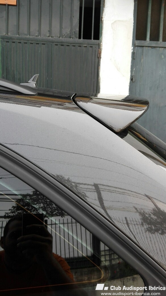

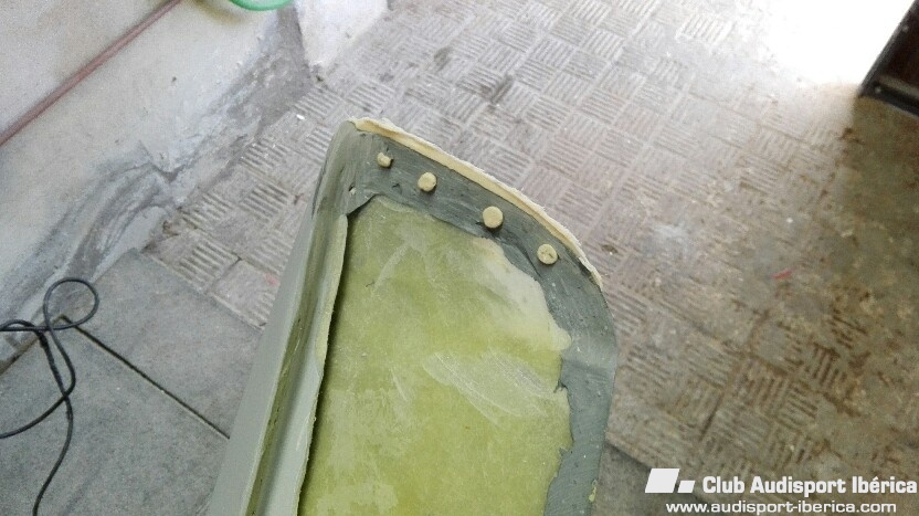

8ers Publicado 2 de Diciembre del 2016 Denunciar Publicado 2 de Diciembre del 2016 muy buenas tardes a tod@s, hace unas semanas adquirí un aleron rs4 de fibra, compre el mas barato que encontre por ebay, unos 65 mas portes , en total unos 80 y algo na no me acuerdo bien, cuando lo probé me dieron ganas de tirarlo a la basura, quedaba muy alto en la zona entre el porton y el techo ya que tiene como un doble fondo, vamos. que es hueco, y como le ha pasado a casi todos que lo han comprado no llega a cubrir los extremos, entonces me decidí a probar a quitarle la base donde apoya en el portón Responder

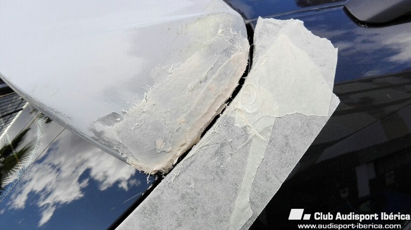

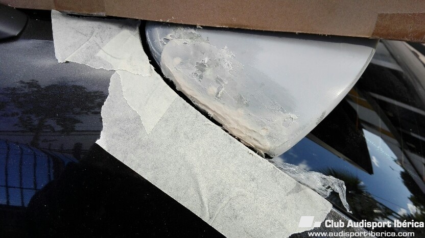

8ers Publicado 2 de Diciembre del 2016 Autor Denunciar Publicado 2 de Diciembre del 2016 le fui dando con la amoladora y un disco de lijas en todo el borde para quitarle altura y pegarlo mas al portón, una vez ajustado la altura quedaba ajustar los extremos para poder tapar todo el porton, a si que puse film transparente en el portón, y cinta de carrocero en el techo, esto es para añadir masilla con fibras de poliester y alargar lo que le haga falta al aleron Responder

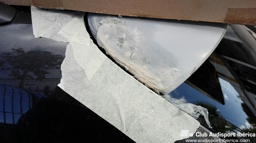

8ers Publicado 2 de Diciembre del 2016 Autor Denunciar Publicado 2 de Diciembre del 2016 de esta forma es mas facil separarel aleron una vez se halla secado la fibra, asi no se quedará pegado en el portón Responder

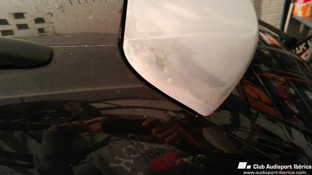

8ers Publicado 2 de Diciembre del 2016 Autor Denunciar Publicado 2 de Diciembre del 2016 una vez seca la masilla , se va lijando todo el sobrante hasta que quede al gusto de cada uno Responder

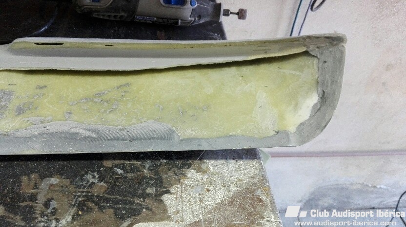

8ers Publicado 2 de Diciembre del 2016 Autor Denunciar Publicado 2 de Diciembre del 2016 le hice unos agujeros para que agarrara mejor la fibra pero al lijar me di cuenta de que no era necesario Responder

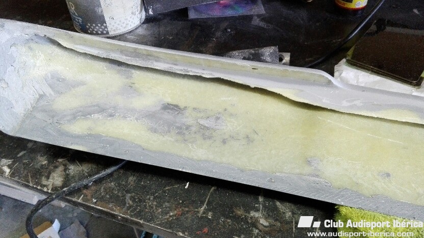

8ers Publicado 2 de Diciembre del 2016 Autor Denunciar Publicado 2 de Diciembre del 2016 aqui ya lijado y listo para aplicar masilla de poliuretano para pegarlo al portón Responder

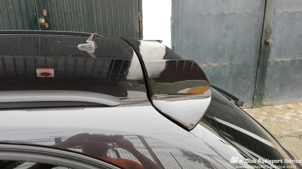

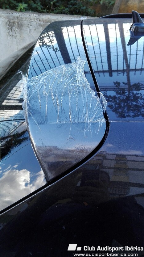

8ers Publicado 2 de Diciembre del 2016 Autor Denunciar Publicado 2 de Diciembre del 2016 bueno pues este es el resultado ya pintado Responder
8ers Publicado 2 de Diciembre del 2016 Autor Denunciar Publicado 2 de Diciembre del 2016 espero que hos halla gustado y servido de ayuda y si no pues haberos entretenido un rato jeje Responder
