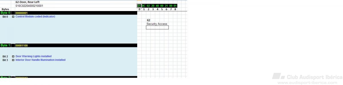

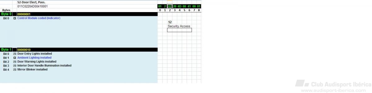

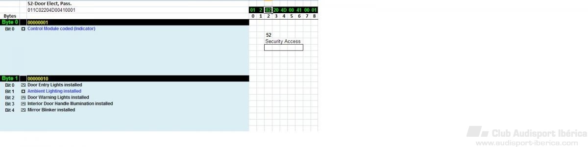

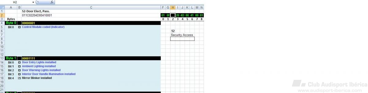

matraca Publicado 3 de Diciembre del 2016 Denunciar Publicado 3 de Diciembre del 2016 Hola a todos. He instalado unos paneles de puertas con luces de ambiente y tengo un pequeño problema, las luces de las puertas delanteras funcionan perfectamente pero las de las puertas traseras no. Alguna idea? Centralita? Gracias como siempre por vuestros comentarios!!!! puede que la centralita no sea compatible, osea que no dispongas de los pines necesarios, no se en un a6.. pero revisa esto con vag Pero en los módulos 62 y 72 Activa en ambos del Byte1 el bit 1 Ambient Lighting installed No se la numeración que tienes en ese byte si tienes un 0C veras que también corresponde con mirror Blinker installed............... yo parto de un Q5,esa esta claro que esa función no las necesitas en las traseras, pero es para que te sirva de ejemplo.( modulo 52 o 42 DELANTERAS) Por lo tanto es cuestión de añadir esa función que te falta, puede que ross tech te la muestre oculta, al tratarse de las ecus traseras 62 y 72. para anadir ese campo esta claro que es 0F Ese sera el resultado final para tener lo actual y añadir esa función Si te falta el pin correspondiente no te queda otra que cambiar la ecu, o pasar un cable de las delanteras a las traseras para alimentar esa luz. Un saludo y ya contarás. Responder

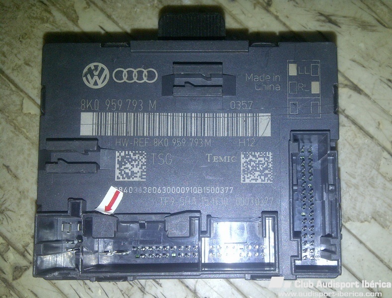

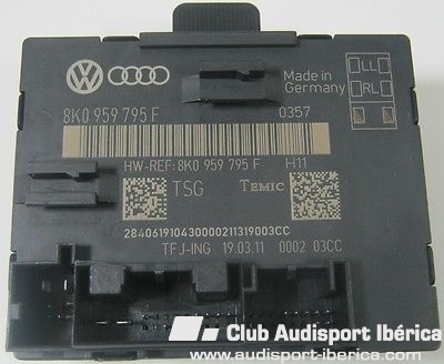

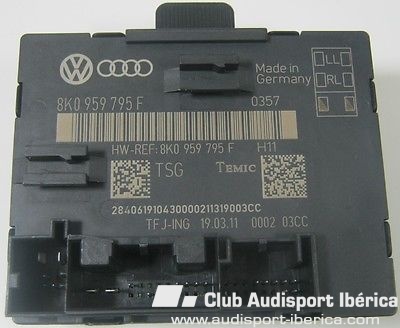

matraca Publicado 3 de Diciembre del 2016 Denunciar Publicado 3 de Diciembre del 2016 Gracias matraca!!!!! Lo miro mañana y os cuento, es raro que delante funcione y detrás no con las centralitas que venían de origen. Si no fuesen compatibles entiendo que no funcionaría ninguna, no? En los q5 por ejemplo, las ecus traseras no vienen preparadas ( el mio), ni traen el pin correspondiente, del cual sale el positivo de tensión para tal iluminación. Ya te digo que no te lo puedo confirmar en un a6, si sabes la ref de tu ecu, pon en internet tu ref y de una fotografía de la red,veras si trae los pines. Como ejemplo: mira esta es la mía de las delanteras y estas las traseras También te servirá de ref....las casillas de la ecu zona superior derecha el LL Y RL ( fíjate que en las delanteras están marcados con un recuadro completo. Espero que lo soluciones, un saludo. Responder
alcoscar Publicado 3 de Diciembre del 2016 Autor Denunciar Publicado 3 de Diciembre del 2016 Si, las tuyas traseras vienen con los "cuadros" divididos y he leído por ahí que no son compatibles. Las delanteras en teoría si Responder

tgmourino Publicado 4 de Diciembre del 2016 Denunciar Publicado 4 de Diciembre del 2016 En mi caso ninguno de los módulos de las puertas era compatible. Es fácil comprobarlo, como bien dices, ojeando si existe el pin para luz ambiente o si el cuadrado al lado de la referencia es completamente blanco. No recuerdo las referencias, pero creo que las mías originales acababan con la letra F y las nuevas con la G Enviado desde mi LG-D855 mediante Tapatalk Responder
alcoscar Publicado 4 de Diciembre del 2016 Autor Denunciar Publicado 4 de Diciembre del 2016 Solucionado, era cuestión de activarlo en las dos puertas traseras, en mi caso sumarle 10 al valor que salía en coding y que corresponde a +2 luces de aviss de la puerta al abrir y +8 la luz de ambiente. Gracias a todos!!!! Responder
alcoscar Publicado 4 de Diciembre del 2016 Autor Denunciar Publicado 4 de Diciembre del 2016 Perdón quise decir +32 no +2 Responder
