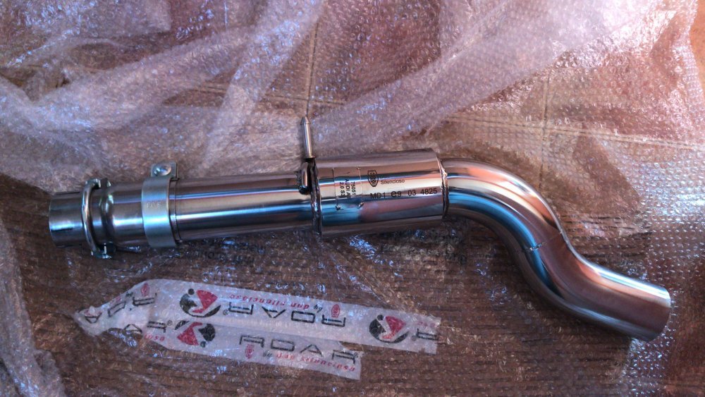

De nada para eso estamos! Te estuve mirando y ellos las llaman Downpipes de alto flujo, mira la diferencia para que te hagas una idea.
Esta seria de alto flujo.
Y esta la downpipe recta que es la que mas rendimiento saca.
La mia es la segunda y diferente ya que no viene en dos partes sino completa.. hasta el resonador central. Segun lei la de alto flujo si que podrias montarla de calle sin problemas ya que algo de catalizador llevas si te fijas en la foto, en la segunda olvidate, de echo en la mia lleva una chapa bien grande que pone "Race, Track Only".

Finalmente tras varias opciones me decidí por este resonador homologado y va bastante bien
Marca Donsilencioso, me salio por unos 450 (la homologacion es lo que tiene)
No es tan escandaloso como el supresor , que para el modelo restyling es demasiado y no se puede poner porque levanta sospechas tanto petardeo y ademas transmite demasiado ruido y vibraciones al interior del coche
El sonido en general es mas ronco sin ser molesto y petardea con alegria al bajar marcha y al soltar gas a mas de 3mil rpm.Si conduces despacio y con las valvulas cerradas apenas no suena nada..Un gran acierto y de una gran calidad los trabajos de esta empresa de artesanos gallegos
