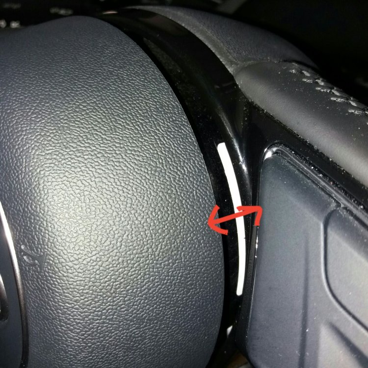

PatoAparato Publicado 19 de Mayo del 2017 Denunciar Publicado 19 de Mayo del 2017 En 2017-4-3 a las 20:10, YagoA4avant dijo: No es cuestión de webs y sí de persistencia porque desmontar el airbag con esos muelles no es fácil, al menos para mí. Montarlo todo lo contrario, todo encaja sin apenas presión. Lo que sí os recomiendo es que si vais a tocar ahí es desconectar el negativo de la batería. Así os quedáis tranquilos y podéis manipular a gusto. No cuesta nada, aflojar una tuerca, desembornar y ya está. Sólo se pierde la información de los datos de consumo y la hora, pero ésta sí teneís conexión de datos se autoajusta a los pocos minutos. Para los que no lo sepáis, la batería, al menos en el avant, está bajo la rueda de repuesto. Vamos a por los led, no? Alguna novedad? Hola Yago: En primer lugar gracias por compartir tus progresos. ??? Estoy intentando cambiar mi botonera y tienes toda la razón del mundo, hace falta armarse de paciencia. ¡Me costó hasta quitar el tornillo! De hecho, aún no he conseguido sacar el airbag y quería preguntarte si podías darnos algún consejillo o detalle. He conseguido el primero de los dos agujeros, pero con el segundo no hay forma. Además, cuando hago palanca hacia el centro del volante, tiende a volver a su posición. He hecho bastante el bestia y no veo que me lleve a ningún sitio. Os dejo una foto. ¡Gracias! Pato Responder
YagoA4avant Publicado 20 de Mayo del 2017 Autor Denunciar Publicado 20 de Mayo del 2017 Hola Pato. Exactamente en las mismas me vi yo. Desencajaba por un lado y cuando iba al otro y hacía presión con el destornillador el que antes había sacado se volvía a encajar. Utiliza un destornillador de estrella, plano no, y con la longitud máxima que te permita el espacio que dispones para no tocar la pantalla del cuadro del velocímetro, etc. El volante en su posición más baja y más hacia ti que la regulación de la columna de dirección permita. A partir de ahí a hacer palanca sin miedo mientras con la otra mano retiras el airbag...y paciencia, mucha paciencia. La batería siempre desconectada. Suerte! Responder
YagoA4avant Publicado 20 de Mayo del 2017 Autor Denunciar Publicado 20 de Mayo del 2017 Una cosilla más. En esa posición que muestras en la foto por mucha fuerza que hagas para extraerlo no saldrá. En el momento en que consigues desbloquear ambos muelles simultáneamente sale solo, con la presión que realizas para extraerlo con la otra mano apenas sin fuerza te quedarás con el airbag en la mano. Responder
