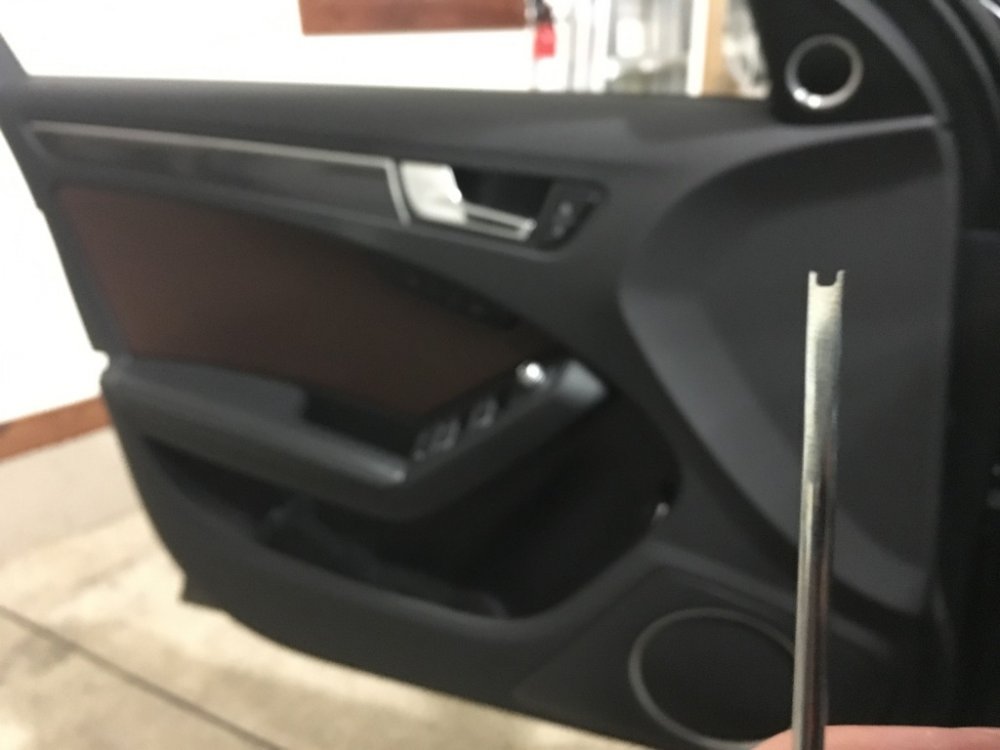

PatoAparato Publicado 18 de Agosto del 2017 Denunciar Publicado 18 de Agosto del 2017 (editado) Voy a hacerme una herramienta, he visto este vídeo y creo que lo suyo es tratar de que no se "escape" el muelle. Vídeo: Herramienta: un destornillador plano con una ranura. Fácil, rápido y para toda la familia. Espero que a la tercera sea la definitiva. P. Editado 18 de Agosto del 2017 por PatoAparato Responder
YagoA4avant Publicado 18 de Agosto del 2017 Autor Denunciar Publicado 18 de Agosto del 2017 hace 13 minutos, PatoAparato dijo: Voy a hacerme una herramienta, he visto este vídeo y creo que lo suyo es tratar de que no se "escape" el muelle. Vídeo: Herramienta: un destornillador plano con una ranura. Fácil, rápido y para toda la familia. Espero que a la tercera sea la definitiva. P. Esa herramienta no es necesario que la hagas. Es un torx, en cualquier tienda puedes comprarlo. Haz caso a Jujoba. Entre dos debe ser más sencillo. Yo lo hice solo pero con mucha fortuna e insistencia. Responder
