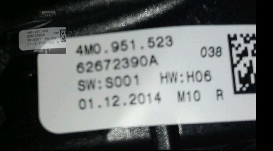

Chals Publicado 17 de Septiembre del 2017 Denunciar Publicado 17 de Septiembre del 2017 hace 16 horas, YagoA4avant dijo: Las E son para el A3 según lo que dice la web esa de audi online parts para la que más arriba hay un par de enlaces, no según lo que yo digo que no tengo npi. Jajajajaja ok!! Muchas gracias!! Responder
Jam120d Publicado 18 de Septiembre del 2017 Denunciar Publicado 18 de Septiembre del 2017 Las que puse yo, no tienen letra y me dan fallo, aunque solo en el OBD, no me gusta tener fallos activos Responder
jujoba Publicado 18 de Septiembre del 2017 Denunciar Publicado 18 de Septiembre del 2017 La verdad es que a mi me funciona todo perfectamente, aunque como no tengo "maquinita", no puedo averiguar si tengo algún fallo activo con el OBD, VAGCOM. En el momento que lo reciba, podría ser que tuviera algún error...Aunque espero que no haya ninguno. Responder
YagoA4avant Publicado 18 de Septiembre del 2017 Autor Denunciar Publicado 18 de Septiembre del 2017 No vas a tener ninguno Jujoba. A mí me funciona todo perfectamente aunque empiezo a pensar que tuve mucha suerte cuando compré las botoneras porque sólo me preocupé de que estuvieran en buen estado, fuesen para un a4 o q7 y, lógicamente, del precio. Responder
