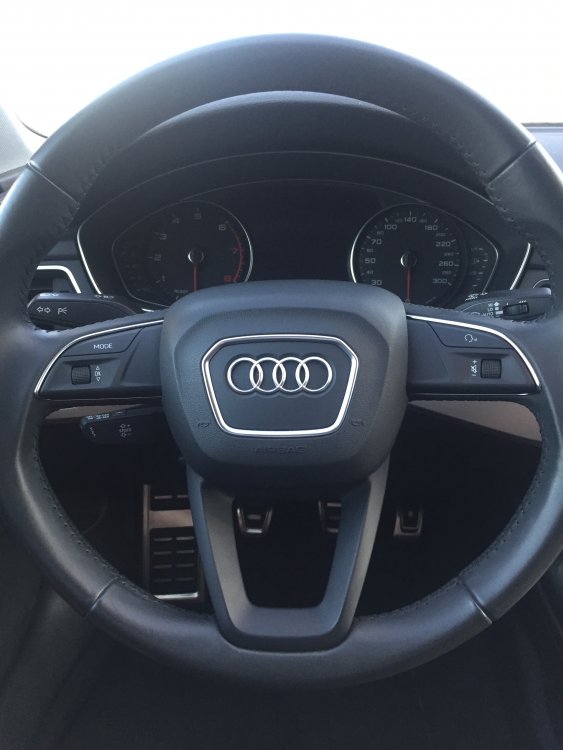

Hola compañeros,
después de leeros me he decido por cambiar las botoneras de mi volante, y me surgen algunas dudas.
- ¿El cambio es plug&play, salvo el botón del * que habría que programarlo? ¿Sale algún tipo de error al cambiar la botonera?
- ¿Se puede cambiar la botonera y dejar sin programar el *?¿Dara algún error?
- ¿Todos los botones de la botonera funcionan como si fueran instalados de fabrica? Pregunto esto porque al tener más botones que el básico no se si tendrá todas las funcionalidades.
- Mi volante es el que tiene el airbag cuadrado (adjunto foto), sabríais decirme cual es la referencia de la botonera para mi modelo?
- Y ya por ultimo aunque menos importante, ¿Sabéis de algún taller por la zona centro (Madrid y alrededores) que me las pudieran instalar en caso de que tuviera algún problema al hacerlo yo?
Muchas gracias de antemano compañeros.
Si la botonera viene de un automatico con levas y la pones en un manual tendrás permanentemente un error de trpitronic en el volante, este error solo lo ves cuando enchufas el obd.
El resto funciona sin problemas.
Lo del * no es necesario y la utilidad que le doy yo por ejemplo es casi nula, lo uso para silenciar los mensajes hablados del GPS, eso si siempre me equivoco y le doy al altavoz, que loq ue hace es repetir que diga la ultima acción a realizar.

Alguien sabe cual es la referencia de las botoneras que necesito? o donde puedo encontrar la referencia?
Otra pregunta. He pedido un presupuesto en un taller para el cambio de la botonera, y me indican en el presupuesto "Cableado anillo airbag" - 55€ ¿Sabéis que esto? Tuvisteis que poner este cable cuando habéis cambiado las botoneras?
Gracias!
No es necesario el cambio de cableado mas y todo cambiarlo es una torneria, el problema es sacar el airbag que a veces se pone quisuqilloso y no quiere salir.
Ahora no me acuerdo de la referencia ni encuentro donde lo compre, creo recordar que aliexpress, yo puse una de Q7 estaba un lateral rascado pero como mi airbag es de los cuadrados lo tapa sin problemas.

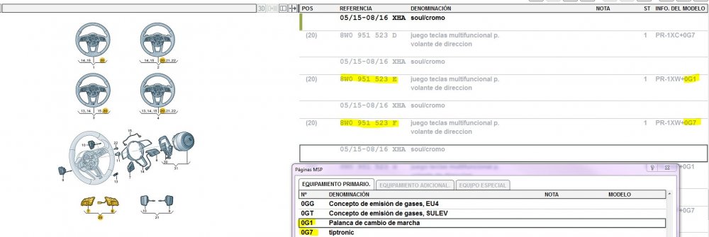

Buenas compis!! soy nuevo por el foro y veo que tenéis dudas yo he estado revisando, ya que tengo acceso al ETKA oficial en el trabajo y para sacaros de dudas.
la ref. 8W0951523E XHA (para cambio manual)
la ref. 8W0951523F XHA (para cambio automático)
como os muestro en la foto del catalogo ETKA el PR del coche 0G1 (MANUAL) 0G7 (TIPTRONIC/AUTOMÁTICO)
Espero que os ayude a los que estáis indecisos.

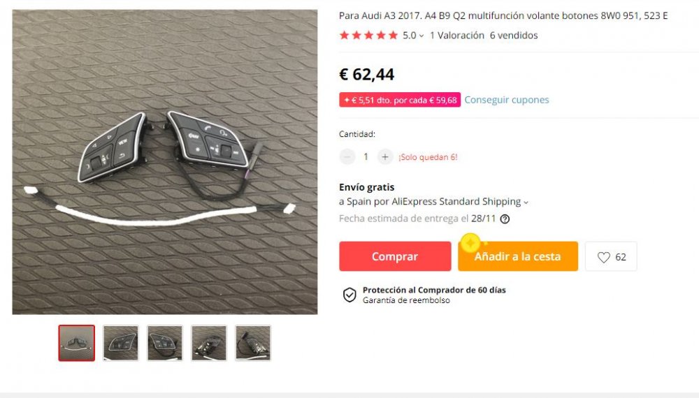

por cierto alguien las ha comprado en aliexpress? (foto)
saludos.
Muy buenas Cris y Bienvenido.
Si me consta que algun compañero las ha comprado en Aliexpress y funcionan.  A ver si se pasa  por aqui y te lo confirma.

En 10/11/2019 a las 23:38, Deivida3 dijo:
Yo las compré en AliExpress.... Funcionan perfectamente. No sé si son originales o no, pero llevan grabada la referencia y las pegatinas idénticas....
Saludos,
