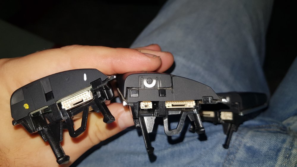

Famartch Publicado 4 de Noviembre del 2021 Denunciar Publicado 4 de Noviembre del 2021 En 22/3/2021 a las 12:52, qwertyui dijo: Esta referencia es para cambio automatico, funciona si la montas en un coche de cambio manual, pero se quedara un error permanente en el obd porque no detecta las levas. Las referencias son las siguientes Resumen de siglas segun ETKA y el PDF de arriba Cambio automatico 0G7 Cambio manual 0G1 Volante multifuncion basico 1XC Volante multifuncion plus 1XW Volante multifuncion plus calefactado 1XP Botones volantes Multifuncion Basico (Las piezas que sacamos ref. 8W0951523C (volante redondo para cambio manual) ref. 8W0951523D (volante redondo para cambio automatico) ref. 8W0951523 (volante cuadrado para cambio manual) ref. 8W0951523A (volante cuadrado para cambio automatico) Botones volantes Multifunción Plus ref. 8W0951523E (con * volante redondo para cambio manual) ref. 8W0951523F (con * volante redondo para cambio automático) ref. 8W0951523H (con volante redondo calefactado para cambio automático) ref. 8W0951523G (con volante redondo calefactado para cambio manual) ref. 4M0951523 y 4M0951523H (con * volante cuadrado para cambio automático) ref. 4M0951523A (con volante cuadrado calefactado para cambio automatico) ref. 8W0951523B (con * volante cuadrado para cambio manual) ref. 8W0951523N y 8W0951523Q (con volante cuadrado calefactado para cambio manual) Buenas tardes, Hoy he desmontado el airbag para instalar las botoneras. Mi coche es un a4 avant con volante cuadrado y cambio manual, así que compré las 8W0951523B por ebay, no obstante, cuando he ido a cambiarlas me he dado cuenta que el cable que va conectado de botonera a botonera es de 8 pines en las antiguas y de 11 en las nuevas(el cable no venía). Sabéis si es algún tipo de error, o si es correcto y tengo que comprar un cable de 11 pines, y de ser así, donde podría encontrarlo. Gracias.!!! Responder
qwertyui Publicado 5 de Noviembre del 2021 Denunciar Publicado 5 de Noviembre del 2021 (editado) En mi caso el cable me lo incluyeron con los botones. El cable que necesitas es el 4M0971589B de 11 pines, vale unos 15€ en el concesionario oficial. El que tienes es el de 9 pines y no te sirve. Editado 5 de Noviembre del 2021 por qwertyui Responder

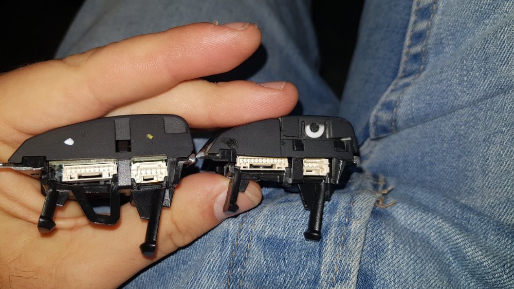

Famartch Publicado 5 de Noviembre del 2021 Denunciar Publicado 5 de Noviembre del 2021 hace 1 hora, qwertyui dijo: En mi caso el cable me lo incluyeron con los botones. El cable que necesitas es el 4M0971589B de 11 pines, vale unos 15€ en el concesionario oficial. El que tienes es el de 9 pines y no te sirve. Muchísimas gracias por responder tan rápido!. Por cierto, veo más conexiones en las botoneras que cables tengo... es normal o necesito algún cable más? Gracias! Responder
qwertyui Publicado 5 de Noviembre del 2021 Denunciar Publicado 5 de Noviembre del 2021 Los conectores que hay detras de la botonera son para las levas en caso que hayan, que no es tu caso. Deberias tener un cable que conecta las dos botoneras y otro cable para enchufar la botonera al resto del coche (este cable no aparece en el despiece creo deberia venir incluido con la botonera)... Responder
Famartch Publicado 5 de Noviembre del 2021 Denunciar Publicado 5 de Noviembre del 2021 hace 3 horas, qwertyui dijo: Los conectores que hay detras de la botonera son para las levas en caso que hayan, que no es tu caso. Deberias tener un cable que conecta las dos botoneras y otro cable para enchufar la botonera al resto del coche (este cable no aparece en el despiece creo deberia venir incluido con la botonera)... Buenas tardes, me he dado cuenta que las dos nuevas tienen los dos conectores pequeños laterales, cuando en las antiguas ese pequeño conector sólo está en la botonera de la derecha. Necesito algún cable para ese pequeño conector de la izquierda? (no me refiero al de atrás de las levas) Gracias y saludos. Responder
