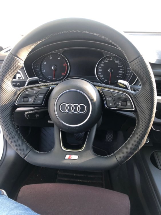

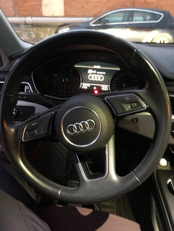

Lovezno Publicado 26 de Mayo del 2022 Denunciar Publicado 26 de Mayo del 2022 Hola. Ayer estuve probando a sacar el airbag y no pude después de dos horas, hoy me he bajado y al fin lo he conseguido, he cambiado el volante redondo por el achatado perforado y la botonera plus ya venía en el volante, ha sido quitar el volante viejo con sus botoneras y poner este nuevo con las plus. El problema viene ahora cuando lo he montado que me sale fallo en el sistema de seguridad con el símbolo del airbag encendido, y fallo en el line assistan? No desconecte la batería. Alguien me puede ayudar porque salen esos errores, voy a meter el obdeleven para ver que me sale Responder
Lovezno Publicado 26 de Mayo del 2022 Denunciar Publicado 26 de Mayo del 2022 Vale todo arreglado, al no quitar la batería y desconectar el airbag da ese fallo y el line assistant también, se borran fallos con él obdeleven y todo ok. Por si alguien más le pasa que no se asuste como yo Responder

PatatA4 Publicado 26 de Mayo del 2022 Denunciar Publicado 26 de Mayo del 2022 Menudo cambio!!! Ha valido la pena... Felicidades! Responder
Lovezno Publicado 27 de Mayo del 2022 Denunciar Publicado 27 de Mayo del 2022 En 26/5/2022 a las 21:57, PatatA4 dijo: Menudo cambio!!! Ha valido la pena... Felicidades! Expand Responder
Hernán Diego Publicado 29 de Mayo del 2022 Denunciar Publicado 29 de Mayo del 2022 En 27/5/2022 a las 18:23, Lovezno dijo: Expand Felicitaciones te ha quedado muy bonito A disfrutarlo! Responder
Lovezno Publicado 1 de Junio del 2022 Denunciar Publicado 1 de Junio del 2022 En 29/5/2022 a las 17:31, Hernán Diego dijo: Felicitaciones te ha quedado muy bonito A disfrutarlo! Expand Gracias, yo no parti ningún destornillador pero las yemas de los dedos todavía me siguen doliendo , la verdad que todo resulta más fácil leyendo vuestras experiencias Responder
Hernán Diego Publicado 1 de Junio del 2022 Denunciar Publicado 1 de Junio del 2022 En 1/6/2022 a las 9:22, Lovezno dijo: Gracias, yo no parti ningún destornillador pero las yemas de los dedos todavía me siguen doliendo , la verdad que todo resulta más fácil leyendo vuestras experiencias Expand Hehe yo partí uno bosch de cromo vanadio Hehehe no me lo recuerdes que lo que costó encontrar el punto fue un calvario Ahora creo q lo quitaría con más maña que fuerza De todo se aprende Responder
tombaway Publicado 4 de Septiembre del 2022 Denunciar Publicado 4 de Septiembre del 2022 En 26/5/2022 a las 19:30, Lovezno dijo: Vale todo arreglado, al no quitar la batería y desconectar el airbag da ese fallo y el line assistant también, se borran fallos con él obdeleven y todo ok. Por si alguien más le pasa que no se asuste como yo Expand Hola donde pillaste el volante? Tengo el mismo que tú tenías y he quedado maravillado con ese cambio Responder
