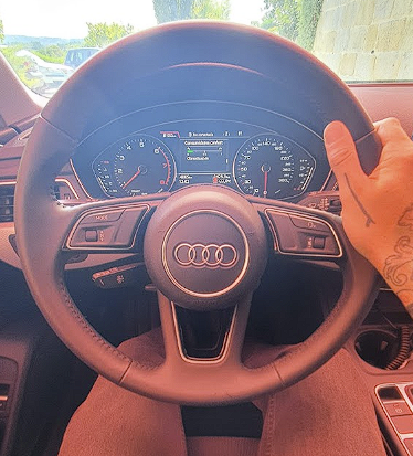

Sr.Rodaballo Publicado 19 de Septiembre del 2023 Denunciar Publicado 19 de Septiembre del 2023 Buenas. Tengo este volante que creo que es el mas simple de todos y me preguntaba, despues de leer todo el hilo. 1.- el cambio por uno achatado es trivial, como en la mayoria de los coches, sacar uno y poner el otro. pero mi duda va en el siguiente. Me gustaria cambiar las teclas por las que traen mas teclas, diria que la referencia para un coche manual de airbag redondo es "8W0951523E" Pero con esta referencia encuentro un modelo que tiene las teclas View y "*" https://www.ebay.es/itm/195696390235?hash=item2d9069f05b:g:q1wAAOSwK6Vkghd3&amdata=enc%3AAQAIAAAAwDipTToEgdoIq4tFlqE%2BF8D%2FxILWEmaFNQhGVuLk3hDTPm7U7r%2F2Bws8bhDv41vtgqVn99IlMK4IdnV2Ai9QdzLs1QFhBdqM9J0v7dXC1VerRcXtgXhvjfxx3SdarwA8Yih%2Fq3Bgk1gxEPsw%2FG5HkQfu9dsjpDAX4aXo3c7ya3MQMNES7LD3lbxsqiYXzYSoyyxUjIxWSvyjqWsZMAiAvIbl30u4taXIwzNTCBBuV3yvj61fZj4SCg%2BILIWwZANMDw%3D%3D|tkp%3ABk9SR_y4h9jVYg Pero tambien veo con la misma referencia uno que tiene nav y "*" de un lado y view y "atrás" en el otro lado https://www.ebay.es/itm/275546405072?hash=item4027d878d0:g:mLwAAOSw2ZhjeQkw&amdata=enc%3AAQAIAAAA4AX18TKODz93wU73QDx152Sy1kG1r7%2BCTMgJKBdGOJh6kzZoJVJYjfHXWzPx8oWj%2FNVdc1murUzhxLStJhO4fxVy2n5TfG72YQKlPpO%2FCD7W%2FsL44A3D2uKf0GcveqRgpvCsyWUAWtaaK%2Bshcew0CPLhZ4S1MXWqGPT%2Bt%2B8nzyO2rEAB7J7qQYRtDOndg7FlQfKIK0iXeOkqDl4JNEsVsyRNWHC%2FL7XUqBkfE8y8GpLOCcb2RXye0JzTqlU69Ta19zvc%2BEjBP9cc90RdFRmfqRLbXBAk2J12xsGXVjH5yTuA|tkp%3ABk9SR_64h9jVYg Podria poner cualquiera? o realmente son para b8 y no b9 como el mio? En caso de que ponga uno que sirva, Implica hacer algo o programar algo? o sirve con "enchufar y listo" Mil gracias. Responder
alagar27 Publicado 19 de Septiembre del 2023 Denunciar Publicado 19 de Septiembre del 2023 hace 41 minutos, Sr.Rodaballo dijo: Buenas. Tengo este volante que creo que es el mas simple de todos y me preguntaba, despues de leer todo el hilo. 1.- el cambio por uno achatado es trivial, como en la mayoria de los coches, sacar uno y poner el otro. pero mi duda va en el siguiente. Me gustaria cambiar las teclas por las que traen mas teclas, diria que la referencia para un coche manual de airbag redondo es "8W0951523E" Pero con esta referencia encuentro un modelo que tiene las teclas View y "*" https://www.ebay.es/itm/195696390235?hash=item2d9069f05b:g:q1wAAOSwK6Vkghd3&amdata=enc%3AAQAIAAAAwDipTToEgdoIq4tFlqE%2BF8D%2FxILWEmaFNQhGVuLk3hDTPm7U7r%2F2Bws8bhDv41vtgqVn99IlMK4IdnV2Ai9QdzLs1QFhBdqM9J0v7dXC1VerRcXtgXhvjfxx3SdarwA8Yih%2Fq3Bgk1gxEPsw%2FG5HkQfu9dsjpDAX4aXo3c7ya3MQMNES7LD3lbxsqiYXzYSoyyxUjIxWSvyjqWsZMAiAvIbl30u4taXIwzNTCBBuV3yvj61fZj4SCg%2BILIWwZANMDw%3D%3D|tkp%3ABk9SR_y4h9jVYg Pero tambien veo con la misma referencia uno que tiene nav y "*" de un lado y view y "atrás" en el otro lado https://www.ebay.es/itm/275546405072?hash=item4027d878d0:g:mLwAAOSw2ZhjeQkw&amdata=enc%3AAQAIAAAA4AX18TKODz93wU73QDx152Sy1kG1r7%2BCTMgJKBdGOJh6kzZoJVJYjfHXWzPx8oWj%2FNVdc1murUzhxLStJhO4fxVy2n5TfG72YQKlPpO%2FCD7W%2FsL44A3D2uKf0GcveqRgpvCsyWUAWtaaK%2Bshcew0CPLhZ4S1MXWqGPT%2Bt%2B8nzyO2rEAB7J7qQYRtDOndg7FlQfKIK0iXeOkqDl4JNEsVsyRNWHC%2FL7XUqBkfE8y8GpLOCcb2RXye0JzTqlU69Ta19zvc%2BEjBP9cc90RdFRmfqRLbXBAk2J12xsGXVjH5yTuA|tkp%3ABk9SR_64h9jVYg Podria poner cualquiera? o realmente son para b8 y no b9 como el mio? En caso de que ponga uno que sirva, Implica hacer algo o programar algo? o sirve con "enchufar y listo" Mil gracias. el mio es como el tuyo de volante y es a4 b9 y lleva las teclas en volante como las del segundo enlace pusiste Responder
Sr.Rodaballo Publicado 19 de Septiembre del 2023 Denunciar Publicado 19 de Septiembre del 2023 hace 6 minutos, alagar27 dijo: el mio es como el tuyo de volante y es a4 b9 y lleva las teclas en volante como las del segundo enlace pusiste y despues de cambiarlas, hay que activar algo con el obd o similar? Responder
alagar27 Publicado 19 de Septiembre del 2023 Denunciar Publicado 19 de Septiembre del 2023 Justo ahora, Sr.Rodaballo dijo: y despues de cambiarlas, hay que activar algo con el obd o similar? pues no se, el mio venia de serie. Responder
