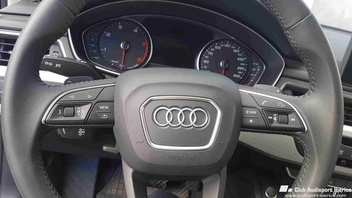

jujoba Publicado 11 de Marzo del 2017 Denunciar Publicado 11 de Marzo del 2017 Aqui el resultado final... Responder

YagoA4avant Publicado 11 de Marzo del 2017 Autor Denunciar Publicado 11 de Marzo del 2017 Aqui el resultado final... ???????????? Responder
alagar27 Publicado 11 de Marzo del 2017 Denunciar Publicado 11 de Marzo del 2017 Que bien te ha quedado jujoba Enhorabuena Responder
