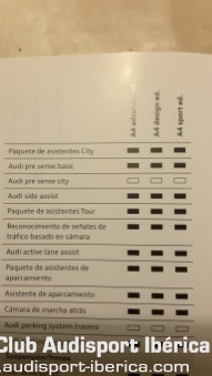

jujoba Publicado 8 de Diciembre del 2016 Denunciar Publicado 8 de Diciembre del 2016 Aqui teneis una foto del catalogo actual del equipamiento de nuestros A4, donde podeis ver que que al menos losnde ahora, el mio es del 28 de octubre, traen el pre sense city. Los cuadraditos sin rellenar son equipamiento de serie. Saludos Responder
YagoA4avant Publicado 8 de Diciembre del 2016 Denunciar Publicado 8 de Diciembre del 2016 Según lo que ha puesto el compañero yo llevo el Basic que si que actúa sobre los frenos, lo puedo asegurar. Lo que me llama la atención es que en un caso la frenada me la hizo a casi 140km/h cuando no debería de ser así... No fue un frenazo brusco por que reaccioné rápidamente pero si que noté la actuación sobre los frenos. Saludos!! Enviado desde mi Nexus 6 mediante Tapatalk Qué acabado llevas en el coche?Advance 1.4 TFSI, de extras solo lleva MMI Plus, Virtual Cockpit, trizona y espejos abatibles.Enviado desde mi Nexus 6 mediante Tapatalk Entonces si es advance no es el básico, es el city y por eso también frena. Responder
joraru Publicado 8 de Diciembre del 2016 Denunciar Publicado 8 de Diciembre del 2016 Audi pre sense city Serie Contenido en la configuración Sistema de prevención de accidentes Control por cámara hasta 100 metros A velocidades hasta 85 km/h Avisa de un posible accidente y actúa sobre los frenos esto lo llevan todos los modelos del A4 B9, a quien no le frena es porque algo no esta bien, de todas formas hay casos en los que no frena por ejemplo si no llevas el cinturón Responder
YagoA4avant Publicado 8 de Diciembre del 2016 Denunciar Publicado 8 de Diciembre del 2016 Pues sí y es más. Acabo de comprobar en el configurador que el a4 más básico, esto es, sin acabado advanced, design o sport también lleva pre sense city, por lo tanto ni siquiera es función del acabado. Todos lo llevan. Responder
