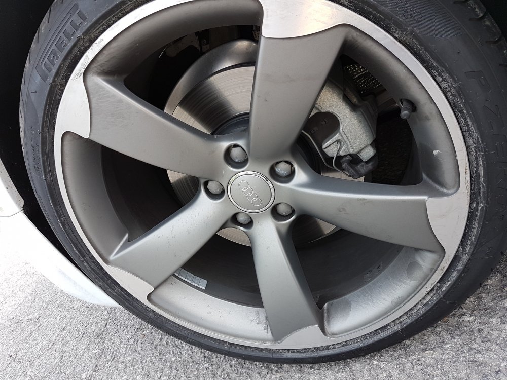

jenni86 Publicado 7 de Diciembre del 2016 Denunciar Publicado 7 de Diciembre del 2016 Hola, escribo en este tema ya que es reciente, se que hay antiguos también. En agosto de este año, compre un A5 2.0tdi s-line del año 2016 nuevo sin kilómetros. nada mas sacarlo del concesionario el coche vibraba a 120km/hora. sensación en pedales y asiento, en estos cuatro meses que han pasado lo he llevado en cuatro ocasiones al taller de audi y le han cambiado neumáticos y equilibrado, pero sigo teniendo esa sensación de vibración entre 125-140km/ hora. después de tantas idas y venidas al taller estoy desesperada ya que no pueden solucionarlo, el taller ha consultado con Audi España y le comentan que al ser deportivo y con llanta 19 es normal esa sensación, pero a mi no me parece normal que un coche de estas características trasmita eso al interior del coche. desconozco si es inseguro andar con el ya que me trasmite intranquilidad. Si alguien le ha ocurrido y lo ha solucionado o me puede aconsejar qué hacer, se lo agradezco. saludos y gracias Responder

jenni86 Publicado 7 de Diciembre del 2016 Denunciar Publicado 7 de Diciembre del 2016 Muy buenas Zippo, Entiendo que transmita cualquier cosa de la carretera, la verdad ya no se si estoy paranoica, pero he probado en distintas carreteras, y la sensación entre 120-140km/ horas es prácticamente la misma. es como una vibración constante que se mantiene en ese tramo y que aparece siempre a partir de 120 km/ hora, la percibo en los pies y asiento y un poquito en el volante. Al principio me dijeron que eran los neumáticos, han cambiado los 4 y equilibrado en un taller especial que hacen pruebas en caliento o simulando que el coche está en carretera, pero sigo notándolo. Respecto a si son de rodadura, entiendo que si han equilibrado y alineado "bien" no debería ser eso ya que lo sigue haciendo. Referente a ruidos, puede que oiga algo la vibración pero muy poco, no sabría decir si proviene del motor y la verdad no si el taller ha comprobado si son del motor o no. me imagino que lo habrán descartado. Presiento que Audi España sabe del problema y no quiere dar solución, argumentando que es que el coche transmite mucho.... gracias por la respuesta. saludos Responder

Toper Harly Publicado 11 de Mayo del 2017 Denunciar Publicado 11 de Mayo del 2017 hace 11 horas, jenni86 dijo: Hola ataka y a todos lo que habeis respondido ha pasado medio año desde que saque este tema y despues de seguir en taller sigue vibrando. Es un problema que mi A5 no admite las llantas 19 ni 18 ya que vibra el coche con ellas. Excepto con 17. Despues de saber esto Audi no da respuesta . Nibse quiere gastar en probar otra alternativa ni la da. No le pagan ni horas al taller ni ruedas ni llantas una vergüenza. En julio va a hacer un año que compre el coche y tiene 5000km hechos en taller yo apenas 700. En vista que no hay mas nose a donde recurrir. Solo a un abogado. Porque me niego a quedarme de brazos cruzados. Ataka si tu o alguien puede darme mas información sobre este defecto de a5 os agradecería Por cierto he probado varias carreteras Un saludo a todos. Buenas Jenni. Si el coche no tiene 1 años todo te tiene ke entrar en la garantía. Ya te dije ke soy de durango y tengo un A5 como el tuyo. Si kieres podemos kedar y probamos el tuyo y el mio para ver diferencias. Con la suspension deportiva se nota todo y mas con llanta de 19. Saludos. Responder
jenni86 Publicado 11 de Mayo del 2017 Denunciar Publicado 11 de Mayo del 2017 hace 10 horas, Toper Harly dijo: Buenas Jenni. Si el coche no tiene 1 años todo te tiene ke entrar en la garantía. Ya te dije ke soy de durango y tengo un A5 como el tuyo. Si kieres podemos kedar y probamos el tuyo y el mio para ver diferencias. Con la suspension deportiva se nota todo y mas con llanta de 19. Saludos. Hola Toper Si se supone que tienen que entrar pero como no saben si solucinara el problema de vibración cambiar las 4 llantas de 19 , el servicio de Audi post venta no termina de aceptar el presupuesto de 3000 y pico Euros que le ha pasado el taller tras un mes en taller . Cansada de falsas promesas he sacado el coche del taller. La realidad es que sera un tema que el coche tiene un defecto que con llanta 18, 19 o mas vibra a 130km . Con 17 probé con el jefe de taller y no lo hacia. Pero es que este coche lo compre con preparación sline llanta 19 como esta en la ficha tecnica y la solucion no es ponerle unas 17. No me da soluciones no saben que hacer es una vergüenza. O esperan a que me canse.... Pues si podríamos quedar y probar los coches. Veras que es evidente la vibracion y en toda carretera. En la foto puedes ver como han cambiado varias veces los plomos . Se ven los ultimos y como me deja el taller los neumáticos de feos despues de cambiar y poner las llantas. A limpiar.. Lo he sacado hoy del taller cansada de que lleve dos meses alli sin hacerle nada. Esperando a que audi ponga dinero. Estoy pensando en comprsr unas yo nuevas o probar con alguien k tenga este modelo u otro de 19. Gracias por contestar Responder
Toper Harly Publicado 11 de Mayo del 2017 Denunciar Publicado 11 de Mayo del 2017 hace 52 minutos, jenni86 dijo: Hola Toper Si se supone que tienen que entrar pero como no saben si solucinara el problema de vibración cambiar las 4 llantas de 19 , el servicio de Audi post venta no termina de aceptar el presupuesto de 3000 y pico Euros que le ha pasado el taller tras un mes en taller . Cansada de falsas promesas he sacado el coche del taller. La realidad es que sera un tema que el coche tiene un defecto que con llanta 18, 19 o mas vibra a 130km . Con 17 probé con el jefe de taller y no lo hacia. Pero es que este coche lo compre con preparación sline llanta 19 como esta en la ficha tecnica y la solucion no es ponerle unas 17. No me da soluciones no saben que hacer es una vergüenza. O esperan a que me canse.... Pues si podríamos quedar y probar los coches. Veras que es evidente la vibracion y en toda carretera. En la foto puedes ver como han cambiado varias veces los plomos . Se ven los ultimos y como me deja el taller los neumáticos de feos despues de cambiar y poner las llantas. A limpiar.. Lo he sacado hoy del taller cansada de que lleve dos meses alli sin hacerle nada. Esperando a que audi ponga dinero. Estoy pensando en comprsr unas yo nuevas o probar con alguien k tenga este modelo u otro de 19. Gracias por contestar Bua, esas llantas estan hechas una m****!! A ver... los plomos solo se cambian 1 vez. Cada vez ke cambias la cubierta se equilibra la cubierta y la llanta porke al ser la cubierta de goma no es perfecta como la llanta y tiene descompesaciones. Para eso se le ponen los plomos a la llanta. En principio las llantas tienen que estar perfectsmente equilibradas ellas solas. Han verificado llanta por llanta ke estan perfectas? Supongo ke si... Lo ke tampoco es normal es ke con 17 ya no te vibre y ke con 18 y 19 si! Joe como me gustaria probarlo, en serio. Me gustan estos retos mecanicos :-) has probado otro coche con la misma configurscion ke la tuya? El jefe de taller nota esas vibraciones? Yo estoy en ke con 18 y 19 notas mas la rugosidad de la carretera porke el perfil es menor. Tienes ke montar en mi coche. Si kieres kedar mandame un privado y kedamos. Saludos Responder
jenni86 Publicado 12 de Mayo del 2017 Denunciar Publicado 12 de Mayo del 2017 Se supone que han equilibrado rueda ppr rueda y en maquina especial que simula la marcha. Efectivamente las llantas estan ya reequilibradisimas una porqueria para ser nuevo. Han hecho pruebas con cada llanta de mi coche y juego de otro coche osea 1de mi coche y 3 de otro. Llegaron a la conclusion que era una y la cambiaron pero no soluciono nada. El jefe de taller he montado con el y percibe perfectamente la vibración. Efectivamente probé con el unas 17 y no se apreciaba. Pero si con 18. Asi que asi estamos Te mando un privado y asi lo compruebas por ti mismo. Responder
