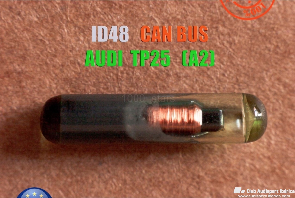

Carlisu84 Publicado 7 de Diciembre del 2016 Denunciar Compartir Publicado 7 de Diciembre del 2016 Comprado chip transponder para audi a4 2004+ canbus virgen. Leido en foros ingleses etc..se trata en mi caso quitar el transpoder antigüo de la llave y colocar el virgen cerrar la llave y seguir los pasos de codificar esa llave en el coche deberia funcionar. 1x TRANSPONDER ID48 AUDI CAN BUS TP25 A2 CRYPTO KEY CAR CANBUS Cuando llegue lo montare y os cuento. Vale 4,00€. Entonces el tema si sale bien seria ASI: Comprar mando en wallapop a ser posible entero con todo.(mi caso).35€. Espadin virgen 4€. Tallado en tienda de llaves 15 € Chip transponder virgen 4€. Si la jugada me sale bien me abra costado 68€. Y eso si, muchas horas de lectura, busqueda, pero creo que el ahorro es considerable. Cuenta que tienes que codificarlo y el vagcom no vale. Desde mi CPD Responder Enlace al comentario Compartir en otros sitios web More sharing options...

Carlisu84 Publicado 8 de Diciembre del 2016 Denunciar Compartir Publicado 8 de Diciembre del 2016 Lo codificare como dice el tutorial ...llave buena en contacto y la a codificar el cerradura puerta, cerrar llave pulsar abrir , abrir llave pulsar abrir.mando codificado. eso solo es para codificar el mando a distancia, no el arranque. pd.- mira el que compre yo hace algunos años y no me valia TP25 JMA Megamos Crypto - Audi - ID:A2 Responder Enlace al comentario Compartir en otros sitios web More sharing options...
Superpétrolier® Publicado 8 de Diciembre del 2016 Autor Denunciar Compartir Publicado 8 de Diciembre del 2016 Ese vale para a4 b7 de 2004 y 2005 , cual tienes tu? Responder Enlace al comentario Compartir en otros sitios web More sharing options...
Carlisu84 Publicado 8 de Diciembre del 2016 Denunciar Compartir Publicado 8 de Diciembre del 2016 el mio es un B7 del 2005 y en conce (visto por mi cuando lo hacian) y 2 tiendas de llaves no fueron capaces de casarlo con el cuadro. Ojala te funcione porque servira de mucha ayuda este hilo Responder Enlace al comentario Compartir en otros sitios web More sharing options...
