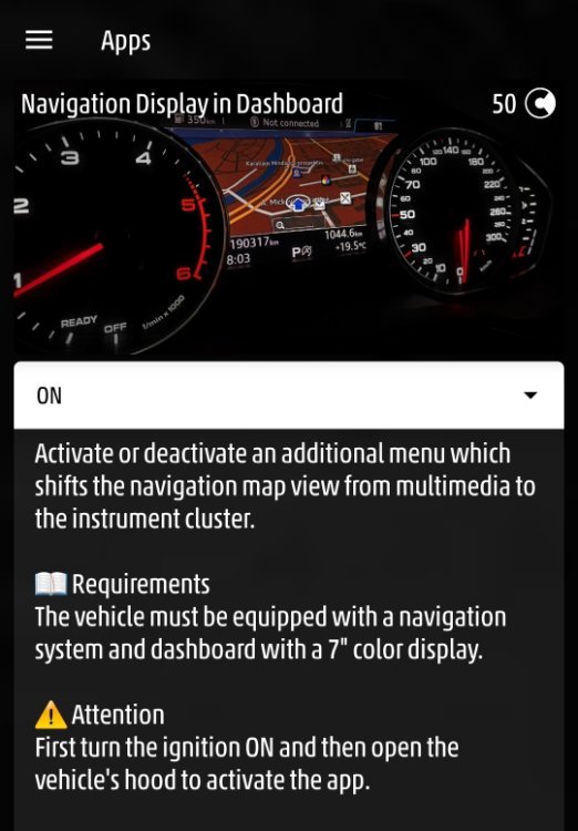

Hernán Diego Publicado 4 de Agosto del 2023 Denunciar Publicado 4 de Agosto del 2023 Salió una app de 50 créditos para poner el mapa en el fis para los que no llevan vc Responder
Hernán Diego Publicado 4 de Agosto del 2023 Denunciar Publicado 4 de Agosto del 2023 Perdon era para el obdeleven... Disculpen Responder
