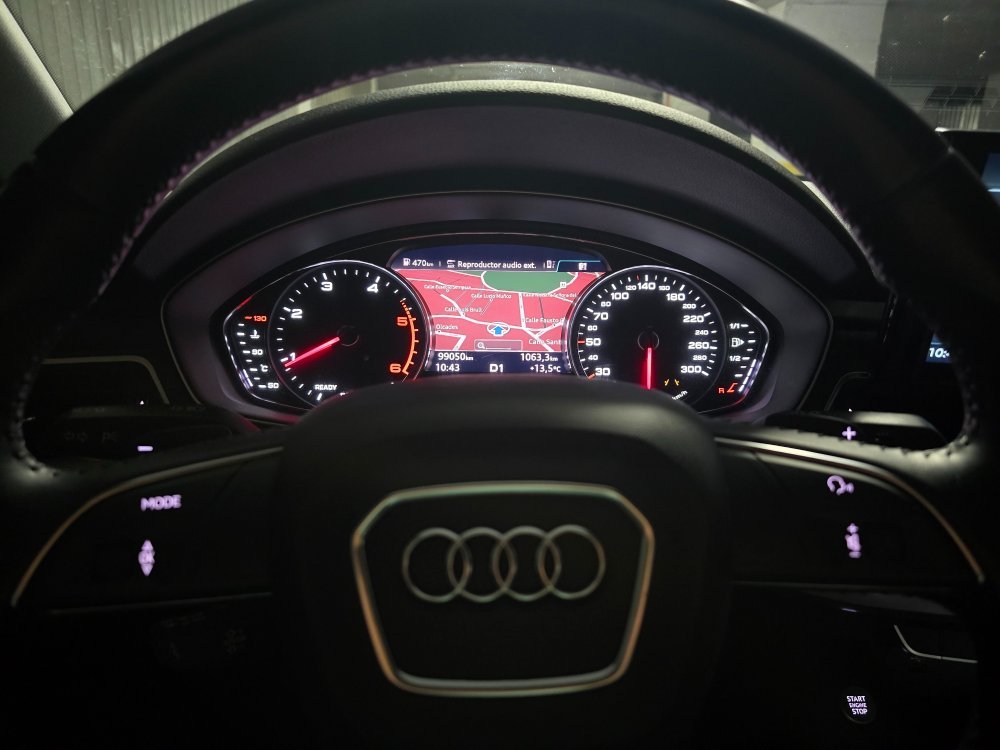

qwertyui Publicado 19 de Octubre del 2023 Denunciar Publicado 19 de Octubre del 2023 En 17/10/2023 a las 14:45, Melowein dijo: A mi en el MMI si que me salen los mapas y toda la navegación y líneas , donde no me salen es en el VC los mapas, me aparece en negro. Os pongo foto algo tendras trasteado ya que de serie salen los mapas en el VC... Responder
alagar27 Publicado 19 de Octubre del 2023 Denunciar Publicado 19 de Octubre del 2023 hace 1 minuto, qwertyui dijo: algo tendras trasteado ya que de serie salen los mapas en el VC... Lo trasteo. Esta comentado en otro post lo que hizo y por eso perdio lo de los mapas en vc al parecer. Responder
Melowein Publicado 24 de Octubre del 2023 Denunciar Publicado 24 de Octubre del 2023 En 19/10/2023 a las 20:28, alagar27 dijo: Lo trasteo. Esta comentado en otro post lo que hizo y por eso perdio lo de los mapas en vc al parecer. Así es, la fastidie instale la app navigation display in dashboard por obdeleven y esa app es para pantalla de 7'' no para VC,ahora me toca revertir porque me sale en negro, me devolvieron los créditos pero no he probado a ponerlo original. Ya os diré cuando lo haga como sale Responder

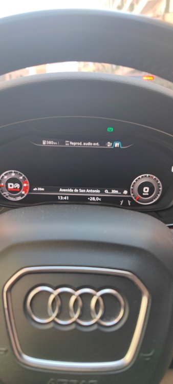

juanmix1000 Publicado 28 de Marzo del 2024 Denunciar Publicado 28 de Marzo del 2024 Buenas, estoy leyendo que hace falta el volante multifunction plus para los mapas en el cuadro.Pues bien, pille el carista para probar (que es un poco kk), y vi lo de los mapas, le di para probar y me salen en el cuadro normal (no el VC).Me sale una pestaña a la derecha del todo de cuadro, le voy dando con el boton mode hasta llegar ahi y me salen los mapas sin tener la botonera multifuncion. Por si alguien le sirve de ayuda. Responder

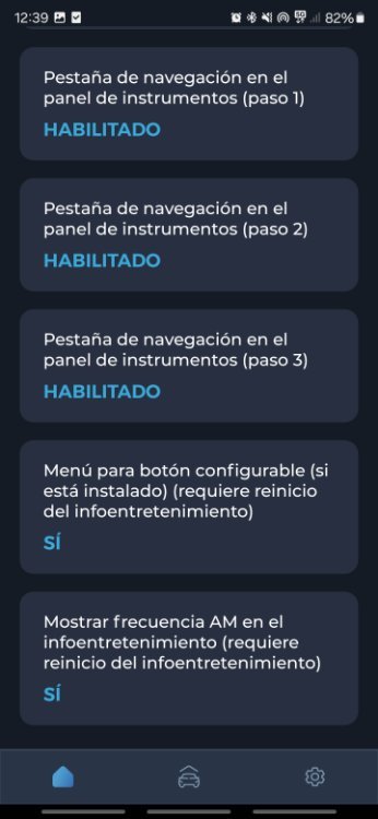

juanmix1000 Publicado 29 de Marzo del 2024 Denunciar Publicado 29 de Marzo del 2024 Justo ahora, alagar27 dijo: Si pudieras poner los pasos te lo agradeceríamos. Tengo un colega sin botonera multifuncion que le gustaria tener los mapas en fis y ademas acaba piratear su mmi basico a falta actualizar los mapas. Felices pascuas Luego pongo el carista y le hago unas capturas, creo que son dos activaciones a modo aplicacion del obd. Yo lo hice sin mucha confianza pq en todos los sitios, incluidos foros guiris, leia que era necesario el tema de la botonera plus, la cual tb compre por eso, pero entre tanto recibi el carista y lo probe, y funciono. Os hare tb una foto del volante y el cuadro ya que aun no me ha dado tiempo a instalar la botonera plus, lo llevo con la normal. X cierto el carista lo voy a devolver a amazon pq aparte de eso y alguna cosilla mas, no sirve para nada, y ademas hay que pagar mensualmente,lo cual no entiendo muy bien pq puedes hacer todas las adaptaciones el primer mes, no permite coding, pero si alguien quiere probarlo.....el primer mes es gratis. Tengo el vag com y aunque es mas complicado te permite hacer doscientas cosas mas....jjj. Felices pascuas a ti tb jjj Responder

Shadax Publicado 29 de Marzo del 2024 Denunciar Publicado 29 de Marzo del 2024 (editado) hace 10 horas, juanmix1000 dijo: le voy dando con el boton mode Con el botón mode llegas a la pestaña de la navegación pero solamente te muestra la brújula o indicaciones si hay un trayecto en curso. Para poder visualizar el mapa en sí, debes utilizar ( como bien indica el compañero Alagar27 ) las teclas de los corchetes y desplegar el menú de opciones. ¿Cómo has podido desplegar ese menú de opciones sin esos botones? Editado 29 de Marzo del 2024 por Shadax Responder
alagar27 Publicado 29 de Marzo del 2024 Denunciar Publicado 29 de Marzo del 2024 Justo ahora, alagar27 dijo: Ah una cosa, como accedes a lo del mapa tras activar con carista si segun la activacion con obdeleven necesitas el volante multifuncion que tiene en volante las teclas que son unos corchetes para moverte como por un submenu y eso? Un saludo Justo ahora, Shadax dijo: Con el botón mode llegas a la pestaña de la navegación pero solamente te muestra la brújula o indicaciones si hay un trayecto en curso. Para poder visualizar el mapa en sí, debes utilizar ( como bien indica el compañero Alagar27 ) las teclas de los corchetes y desplegar el menú de opciones. ¿Cómo has podido desplegar ese menú de opciones sin esos botones? Eso mismo pregunto yo. Aunque el compañero lo ha activado con carista en vez de obdeleven o vagcom y quien sabe si algo distinto hace. A ver que responde Responder
juanmix1000 Publicado 30 de Marzo del 2024 Denunciar Publicado 30 de Marzo del 2024 (editado) hace 23 horas, Shadax dijo: Con el botón mode llegas a la pestaña de la navegación pero solamente te muestra la brújula o indicaciones si hay un trayecto en curso. Para poder visualizar el mapa en sí, debes utilizar ( como bien indica el compañero Alagar27 ) las teclas de los corchetes y desplegar el menú de opciones. ¿Cómo has podido desplegar ese menú de opciones sin esos botones? No, no, a mi me salian sin utilizar los corchetes, mas que nada porque no los tenia, se ve en la foto.Ayer ya instale la botonera plus, y lo que me permite los corchetes es elegir entre brujula y mapas, pero antes de eso al hacerlo con Carista se me quedo asi de continuo. Por cierto la botonera plus pìllada en aliexpress a 65 e, ahora con los descuentos que habia y genial de como va y de la calidad. Os pongo unas fotos de como lo tenia y de los pasos que active en Carista, son 3 los que habia que habilitar, los que pone algo de mapas, pero lo hice un poco al tuntun pq no tenia mucha confianza, decir tambien que llevo una pantalla coika de las ultimas (no se si tendra que ver, pero por dar mas informacion), eso si hasta que no active eso en Carista, no me salian. Perdonad por la foto de mala calidad pero la hice dentro del garaje justo antes de cambiar de botonera. Editado 30 de Marzo del 2024 por juanmix1000 Responder
alagar27 Publicado 30 de Marzo del 2024 Denunciar Publicado 30 de Marzo del 2024 hace 1 hora, juanmix1000 dijo: No, no, a mi me salian sin utilizar los corchetes, mas que nada porque no los tenia, se ve en la foto.Ayer ya instale la botonera plus, y lo que me permite los corchetes es elegir entre brujula y mapas, pero antes de eso al hacerlo con Carista se me quedo asi de continuo. Por cierto la botonera plus pìllada en aliexpress a 65 e, ahora con los descuentos que habia y genial de como va y de la calidad. Os pongo unas fotos de como lo tenia y de los pasos que active en Carista, son 3 los que habia que habilitar, los que pone algo de mapas, pero lo hice un poco al tuntun pq no tenia mucha confianza, decir tambien que llevo una pantalla coika de las ultimas (no se si tendra que ver, pero por dar mas informacion), eso si hasta que no active eso en Carista, no me salian. Perdonad por la foto de mala calidad pero la hice dentro del garaje justo antes de cambiar de botonera. Gracias por la info Ah y no tiene nada que ver la pantalla coika ya que eso es como el mmi y esto otro es el cuadro de instrumentos Responder
