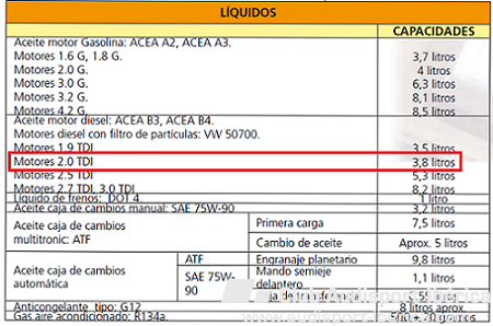

deckel Publicado 6 de Diciembre del 2016 Denunciar Publicado 6 de Diciembre del 2016 Compañero el coche lleva exactamente 3,8 litros, nada de 5 litros. Mira si consume y mira también como esta programado el fis de las revisiones. Muy importante , ponle un aceite que cumpla las especificaciones que pide tu motor. (el manual lo dice). Responder

deckel Publicado 7 de Diciembre del 2016 Denunciar Publicado 7 de Diciembre del 2016 bueno,no se lo que lleva el tuyo,el mio lleva 4 litros y algo Si es el 2.0 tdi de 140cv, son 3,8l, si el tuyo es el 170cv lo desconozco. En el manual lo pone, y es más cuando compro aceite, compro las latas de 5 litros de motul y coincide, ya que sobra para rellenar. Responder
Sanchez_Gallu Publicado 7 de Diciembre del 2016 Denunciar Publicado 7 de Diciembre del 2016 el mio es 140,y en la varilla casi al máximo se lleva poco mas de 4 litros,vamos que no me lo invento,llevo la garrafa con el culin en el coche por si relleno,si quieres la próxima vez que lo cambie echo fotos Responder

deckel Publicado 8 de Diciembre del 2016 Denunciar Publicado 8 de Diciembre del 2016 Que cada uno saque sus propias conclusiones. Responder
Sanchez_Gallu Publicado 9 de Diciembre del 2016 Denunciar Publicado 9 de Diciembre del 2016 las tablas están muy bien, pero yo te digo lo que es, muchos datos son igual que los del consumo, luego es un litro mas,pero que no pretendo dejar a nadie por mentiroso que conste,yo solo comento mi caso Responder
