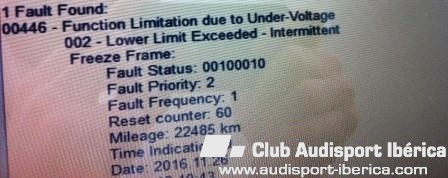

victorcris4913 Publicado 7 de Diciembre del 2016 Autor Denunciar Publicado 7 de Diciembre del 2016 (editado) Muchas gracias audia5sporback, me ha servido lo segundo que me has dicho, la verdad nose como he podido ser tan torpe jajaja de paso le pase por si me daba algun fallo y me sale el 00446, creo que me ponia que era el ESP, ¿puede ser algo grave? Editado 7 de Diciembre del 2016 por victorcris4913 Responder
audia5sporback Publicado 8 de Diciembre del 2016 Denunciar Publicado 8 de Diciembre del 2016 Control de estabilidad... a ti te sale algún mensaje de información en el fis? Prueba a meterte en el módulo y borrar los fallos desde el módulo y apaga y enciende el coche. Mira a ver qué fallo te da y me dices. Si has estado tocando varias cosas con el cable puede que hayas activado alguna función que no puedes usar. Antes de tocar todo intenta hacer capturas o guarda la configuración. Un saludo ! Responder

victorcris4913 Publicado 9 de Diciembre del 2016 Autor Denunciar Publicado 9 de Diciembre del 2016 Control de estabilidad... a ti te sale algún mensaje de información en el fis? Prueba a meterte en el módulo y borrar los fallos desde el módulo y apaga y enciende el coche. Mira a ver qué fallo te da y me dices. Si has estado tocando varias cosas con el cable puede que hayas activado alguna función que no puedes usar. Antes de tocar todo intenta hacer capturas o guarda la configuración. Un saludo ! Me saltó un mensaje hace una semana y hasta este martes no me volvió a poner nada. Este finde intento sacar un rato y os mando unas fotos, a ver de que puede ser. Un saludo! Responder

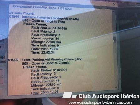

victorcris4913 Publicado 11 de Diciembre del 2016 Autor Denunciar Publicado 11 de Diciembre del 2016 Buenas tardes, le he vuelto a pasar el vagcom y me sigue lanzando estos errores: Este es que os decia el otro dia Adress 03: ABS Brakes (J104) Component ESP8 front esto el algo que tuve que tocar al trastear con el cable. ¿Qué puede ser? Responder
RJ32 Publicado 11 de Diciembre del 2016 Denunciar Publicado 11 de Diciembre del 2016 hola el error 1625 es del altavoz de sonido del aps. Responder
audia5sporback Publicado 13 de Diciembre del 2016 Denunciar Publicado 13 de Diciembre del 2016 Y el otro o bien es la bombilla de marcha atrás o un sensor Responder
victorcris4913 Publicado 14 de Diciembre del 2016 Autor Denunciar Publicado 14 de Diciembre del 2016 hola el error 1625 es del altavoz de sonido del aps. Y el otro o bien es la bombilla de marcha atrás o un sensor gracias por la información compañeros! a ver si investigo como puedo quitar los fallos. un saludo!! Responder
