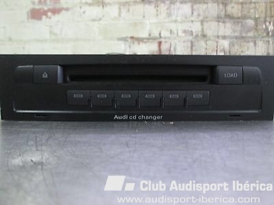

biohazard5 Publicado 8 de Diciembre del 2016 Autor Denunciar Publicado 8 de Diciembre del 2016 Es posible que cargue los 6 cds por el del salpicadero? Es este. Responder
korny1976 Publicado 8 de Diciembre del 2016 Denunciar Publicado 8 de Diciembre del 2016 Deveria de estar en el maletero pero tienes esa radio?y lleva navegador???? Responder

biohazard5 Publicado 9 de Diciembre del 2016 Autor Denunciar Publicado 9 de Diciembre del 2016 No lee mp3. Pero puede cargar 6 cds desde la entrada de cd que esta en el salpicadero? Responder
Serjio Publicado 13 de Diciembre del 2016 Denunciar Publicado 13 de Diciembre del 2016 No lee mp3. Pero puede cargar 6 cds desde la entrada de cd que esta en el salpicadero? Debería poder cargarlo, dale a load y te los irá cogiendo. Un saludo. Responder
