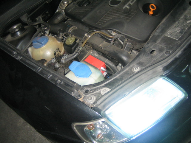

1.8T Publicado 7 de Abril del 2005 Autor Denunciar Publicado 7 de Abril del 2005 Supongo que ese le gusta a todo el mundo Y sí, compre el kit xenon Meccatune por eBay Con permiso de PepeA3 cuelgo la foto que me pasó de cómo queda el balastro pegado al depósito del limpia, la otra posibilidad Responder
CaTFiSH Publicado 7 de Abril del 2005 Denunciar Publicado 7 de Abril del 2005 precioso, por cierto, ¿las bombillas son d2s o d2r? en tus faros deberias usar d2s, en los de pepeA3 d2r. Respecto a los leds, dan un color igualito al 6000K, se veían identicas, lo malo es que a mi se me funden en el lado izquierdo no se por que... ya compré otros y también me los fundió(de la marca race sport(sumex)). Los reguladores yo diría que funcionan los antiguos pero no lo se... Lo de los lafaros los puedes poner funcionando mirAndo un post del foro mecánica aunque creo que no te interesará. Yo no tengo espacio en el lado derecho, lo tengo encajadp em el liquido de lipiaparabrisas. p.d. la pegatina amarilla del liquido refrigerante eh? Responder
loko Publicado 7 de Abril del 2005 Denunciar Publicado 7 de Abril del 2005 precioso! te puedo hacer una preguntilla? que garantia de vida tienen las bombillas de xenon que has puesto? es decir son como los xenon que vienen de serie. Yel precio del kit? si no es mucho pedir. s2 Responder
1.8T Publicado 8 de Abril del 2005 Autor Denunciar Publicado 8 de Abril del 2005 precioso, por cierto, ¿las bombillas son d2s o d2r? en tus faros deberias usar d2s, en los de pepeA3 d2r. Respecto a los leds, dan un color igualito al 6000K, se veían identicas, lo malo es que a mi se me funden en el lado izquierdo no se por que... ya compré otros y también me los fundió(de la marca race sport(sumex)). Los reguladores yo diría que funcionan los antiguos pero no lo se... Lo de los lafaros los puedes poner funcionando mirAndo un post del foro mecánica aunque creo que no te interesará. Yo no tengo espacio en el lado derecho, lo tengo encajadp em el liquido de lipiaparabrisas. p.d. la pegatina amarilla del liquido refrigerante eh? :blink: Tengo entendido que lo del tipo de bombilla D2S y D2R es para las bombillas de xenon de serie. Yo pedí el kit con bombillas H1 que son las que llevan los faros originales. Ya veremos lo que me duran los leds, espero que no me den los mismos problemas que a ti. El balastro no lo tengo pegado al lateral como en el lado del conductor, lo tengo pegado al frente del coche, más o menos por donde se abre el capó. Quizá en la foto se pierde la perspectiva del lugar donde está, pero es en el frente. Ahí sí que hay espacio Responder
1.8T Publicado 8 de Abril del 2005 Autor Denunciar Publicado 8 de Abril del 2005 precioso! te puedo hacer una preguntilla? que garantia de vida tienen las bombillas de xenon que has puesto? es decir son como los xenon que vienen de serie. Yel precio del kit? si no es mucho pedir. s2 Lo de la vida de las bombillas no lo sé exactamente, pero se supone que debería ser la misma que cualquier otro xenon. El precio fueron unos 319 euros con gastos de envío incluidos desde Alemania. Saludos Responder
CaTFiSH Publicado 13 de Abril del 2005 Denunciar Publicado 13 de Abril del 2005 precioso, por cierto, ¿las bombillas son d2s o d2r? en tus faros deberias usar d2s, en los de pepeA3 d2r. Respecto a los leds, dan un color igualito al 6000K, se veían identicas, lo malo es que a mi se me funden en el lado izquierdo no se por que... ya compré otros y también me los fundió(de la marca race sport(sumex)). Los reguladores yo diría que funcionan los antiguos pero no lo se... Lo de los lafaros los puedes poner funcionando mirAndo un post del foro mecánica aunque creo que no te interesará. Yo no tengo espacio en el lado derecho, lo tengo encajadp em el liquido de lipiaparabrisas. p.d. la pegatina amarilla del liquido refrigerante eh? Tengo entendido que lo del tipo de bombilla D2S y D2R es para las bombillas de xenon de serie. Yo pedí el kit con bombillas H1 que son las que llevan los faros originales. Ya veremos lo que me duran los leds, espero que no me den los mismos problemas que a ti. El balastro no lo tengo pegado al lateral como en el lado del conductor, lo tengo pegado al frente del coche, más o menos por donde se abre el capó. Quizá en la foto se pierde la perspectiva del lugar donde está, pero es en el frente. Ahí sí que hay espacio No señor, las D2R son para faros sin lupa, las D2S son para faros con lupa. La D2R tiene una capa sobre el cristal de la bombilla para evitar que en faro reflector deslumbre. En faros con lupa se usa D2S. D2R D2S Responder
