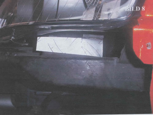

iban Publicado 14 de Mayo del 2005 Denunciar Publicado 14 de Mayo del 2005 Yo he cambiado los faros y el motor es el mismo. El problema es q es dificil encajarlos, pero con un poco de maña y fuerza entran. (tampoco seais bestias y rompais los faros). Lo mas facil, primero es q el regulador este al minimo para q la pata este muy afuera, y despues empujar un poco el faro para q vaya hacia el regulador, y despues meter la pata. Los has montado tu mismo? encajan todos los tornillos?porque según dicen solo entran 4/5 tornillos no es asi?quedan bien sujetos?supongo que en la itv no hay problemas no? gracias Responder
Audi_A3 Publicado 15 de Mayo del 2005 Denunciar Publicado 15 de Mayo del 2005 Hay un tornillo q no puedes poner, q es el q esta debajo de la optica, pero se le puede hacer un pequeño apaño, q queda perefecto. Responder
kurtis Publicado 16 de Mayo del 2005 Denunciar Publicado 16 de Mayo del 2005 Hombre yo antes de ponerle unos xenos al coche le pondria otras cosas antes, llantas equipo de música, faldones lunas tintadas volante deportivo Responder
iban Publicado 16 de Mayo del 2005 Denunciar Publicado 16 de Mayo del 2005 Hay un tornillo q no puedes poner, q es el q esta debajo de la optica, pero se le puede hacer un pequeño apaño, q queda perefecto. Cual es el "apaño" compañero? dime ciego pero no lo se descifrar en la foto Responder
CaTFiSH Publicado 16 de Mayo del 2005 Denunciar Publicado 16 de Mayo del 2005 Hay un tornillo q no puedes poner, q es el q esta debajo de la optica, pero se le puede hacer un pequeño apaño, q queda perefecto. Cual es el "apaño" compañero? dime ciego pero no lo se descifrar en la foto un trozo de metal aguantando el faro por donde tiene el enganche inferior ¿no? Responder
Audi_A3 Publicado 17 de Mayo del 2005 Denunciar Publicado 17 de Mayo del 2005 El apaño es el q dice catfish Responder
