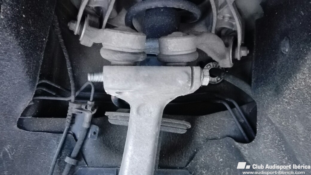

8ers Publicado 10 de Diciembre del 2016 Denunciar Publicado 10 de Diciembre del 2016 hola a todos, pues quiero cambiar la suspension en el garaje y ya en el primer paso me ha sido imposible, que querido sacar el tornillo de la bieleta y esta durísimo, laen tuerca afloja perfectamente pero retirar el tornillo no he podido, he visto un par de videos en YouTube y no se ve sencillo, el coche que sale es un b6 no es exactamente igual pero esa pieza en concreto si que lo es Responder
8ers Publicado 10 de Diciembre del 2016 Autor Denunciar Publicado 10 de Diciembre del 2016 este es el tornillo en cuestion Responder
Tineo Publicado 10 de Diciembre del 2016 Denunciar Publicado 10 de Diciembre del 2016 Con ese tornillo las he pasado canutas en el B6, es acerado y se queda soldado al aluminio de la mangueta. Spray aflojatodo y hacer presión a la vez que giras. No sería el primero que hay que sacar la mangueta para extraerlo en el torno de banco. Responder
8ers Publicado 10 de Diciembre del 2016 Autor Denunciar Publicado 10 de Diciembre del 2016 ya sabia yo que hoy no iba a cambiar la suspension, jajaja, el caso es que conseguí girarlo pero con mucho trabajo pero solo eso y me dio miedo de que se rompiera, muchisimas gracias tineo, si la manqueta no va al tornillo de banco el tornillo de banco ira a la manqueta jejje Responder
take-off Publicado 10 de Diciembre del 2016 Denunciar Publicado 10 de Diciembre del 2016 Al mio se lo sacaron poniendo la tuerca y golpeando sobre ella con cuidado. Responder
Carlisu84 Publicado 10 de Diciembre del 2016 Denunciar Publicado 10 de Diciembre del 2016 Coge aflojatodo de frio y con Martillo de teflon unos toques suaves y saldrá. Desde mi CPD Responder
8ers Publicado 11 de Diciembre del 2016 Autor Denunciar Publicado 11 de Diciembre del 2016 iré provando esas cosillas a ver, ya os voy contando, mil gracias Responder
penzoil Publicado 13 de Diciembre del 2016 Denunciar Publicado 13 de Diciembre del 2016 Pon la rueda y baja un poco el coche. Entonces saldra facilmente. Yo lo saqué asi. Responder
8ers Publicado 21 de Diciembre del 2016 Autor Denunciar Publicado 21 de Diciembre del 2016 bueno pues no he sido capaz de sacarlo, he provado todo lo que me recomendasteis menos lo de la rueda que lo acabo de ver, pero si que he podido cambiar la suspension sacando los dos tornillos pasantes que estan mas para atras, en la otra punta de las bieletas , a pesar de que el muelle esta muy cerca salen bien empujando con el dedo, increible. Responder
