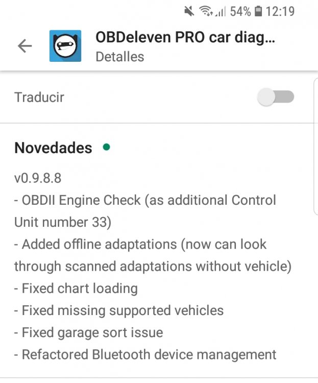

Jaijo Publicado 9 de Febrero del 2019 Denunciar Publicado 9 de Febrero del 2019 Ayer se actualizo de nuevo la versión Android, ¿alguien la ha podido probar por si hay novedades? Responder
alagar27 Publicado 9 de Febrero del 2019 Denunciar Publicado 9 de Febrero del 2019 A mi no me salio ninguna actualizacion del obd Responder
cuete Publicado 9 de Febrero del 2019 Denunciar Publicado 9 de Febrero del 2019 A mi se me actualizó hace unos días a la versión 0.9.8.8, no me sale otra actualización disponible. Responder
alagar27 Publicado 9 de Febrero del 2019 Denunciar Publicado 9 de Febrero del 2019 A mi hace cuatro dias de la última actualización, justo la version que dice el compañero. Responder
Jaijo Publicado 9 de Febrero del 2019 Denunciar Publicado 9 de Febrero del 2019 si fue hace 4 días, quizás sea la misma. A mi se me actualizo ayer. ¿Ninguna novedad? Responder
alagar27 Publicado 9 de Febrero del 2019 Denunciar Publicado 9 de Febrero del 2019 No he visto nada nuevo asi a primera vista, esto pone en la actualizacion solamente tambien y de aplicaciones veo las mismas. Responder
