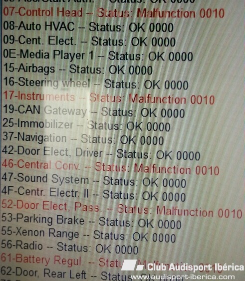

rafatorollo Publicado 11 de Diciembre del 2016 Denunciar Publicado 11 de Diciembre del 2016 Hola foro. Después de pasar el vag para quitar los avisos de cambio de aceite hago un scan y me salen algunos fallos. Identifico el del cambio de bateria al q no le doy importancia pero los otros no se lo que son. Dejo una foto para q lo veáis y a ver si alguno me hecha un cable. Muchas gracias de antemano. Un saludo. Responder

rafatorollo Publicado 11 de Diciembre del 2016 Autor Denunciar Publicado 11 de Diciembre del 2016 Ahí va la foto. Responder

gonchito Publicado 12 de Diciembre del 2016 Denunciar Publicado 12 de Diciembre del 2016 Pues creo que está claro, te falla la bateria......la tienes mala, cuando está la bateria muy justa salen todos esos fallos. Revisa o cambiala Responder
rafatorollo Publicado 13 de Diciembre del 2016 Autor Denunciar Publicado 13 de Diciembre del 2016 Es nueva @!! Responder
rafatorollo Publicado 13 de Diciembre del 2016 Autor Denunciar Publicado 13 de Diciembre del 2016 Ya tengo varias cosas averiguadas!! Resulta que he activado todas las casillas del menú oculto y lo q ocurre es q intenta buscar y no encuentra cosas q no tengo instaladas. Como volante y sillones electricos etc. Otro fallo son las luces de los pies q si están fundidas. La batería por supuesto q al cambiarla no se codifico!!. Fue en la casa y me dijo el mecánico q no hacia falta! ! Menudo artista!!! Os seguiré comentando. Responder
