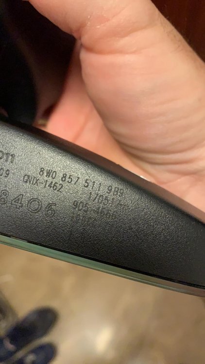

Juanrs3 Publicado 8 de Julio del 2019 Denunciar Publicado 8 de Julio del 2019 Buenas me gustaría saber si sabríais los códigos del espejo interior sin marcos y con anti deslumbramiento que se pueden poner a un Audi a3 8v 2014, y si alguien lo ha cambiado que es lo que ha tenido que modificar, o es cambiar uno por otro??? toda la info será bien recibida!!! Gracias! Responder
debian Publicado 9 de Julio del 2019 Denunciar Publicado 9 de Julio del 2019 En 8/7/2019 a las 21:08, Juanrs3 dijo: Buenas me gustaría saber si sabríais los códigos del espejo interior sin marcos y con anti deslumbramiento que se pueden poner a un Audi a3 8v 2014, y si alguien lo ha cambiado que es lo que ha tenido que modificar, o es cambiar uno por otro??? toda la info será bien recibida!!! Gracias! Expand Te sirve esto ? retrovisorinterior-A32019.pdfFetching info... Responder
Juanrs3 Publicado 9 de Julio del 2019 Denunciar Publicado 9 de Julio del 2019 En 9/7/2019 a las 8:38, debian dijo: Te sirve esto ? retrovisorinterior-A32019.pdf 67 kB · 3 downloads Expand Gracias debian!!todos esos son compatibles ??? cualquier modelo??? he encontrado uno de un a4 pero no se si valdrá... si sabes algo dímelo!!!! Responder
debian Publicado 9 de Julio del 2019 Denunciar Publicado 9 de Julio del 2019 En 9/7/2019 a las 17:23, Juanrs3 dijo: Gracias debian!!todos esos son compatibles ??? cualquier modelo??? he encontrado uno de un a4 pero no se si valdrá... si sabes algo dímelo!!!! Expand Son referencias para la version 2019 que viene de serie con ese retrovisor. Si busco para año 2014 solo sale el q tiene marco, que será el que tienes tu de origen No te puedo ayudar con la instalación pero dificil no será. Sobre si es compatible, pues imagino que necesitarás cablearlo pero no tengo ni idea, te puedo buscar referencia tb si necesitas (o puedes buscar tu en carprog2 Si lo haces, saca fotos y haz brico ya de paso Responder
Juanrs3 Publicado 11 de Julio del 2019 Denunciar Publicado 11 de Julio del 2019 En 9/7/2019 a las 19:49, debian dijo: Son referencias para la version 2019 que viene de serie con ese retrovisor. Si busco para año 2014 solo sale el q tiene marco, que será el que tienes tu de origen No te puedo ayudar con la instalación pero dificil no será. Sobre si es compatible, pues imagino que necesitarás cablearlo pero no tengo ni idea, te puedo buscar referencia tb si necesitas (o puedes buscar tu en carprog2 Si lo haces, saca fotos y haz brico ya de paso Expand Muchas gracias Debian, pues buscare por los desguace a ver que encuentro y haré un brico para ver como lo instalo, eso del carprog2 donde lo descargo o veo?? Responder
