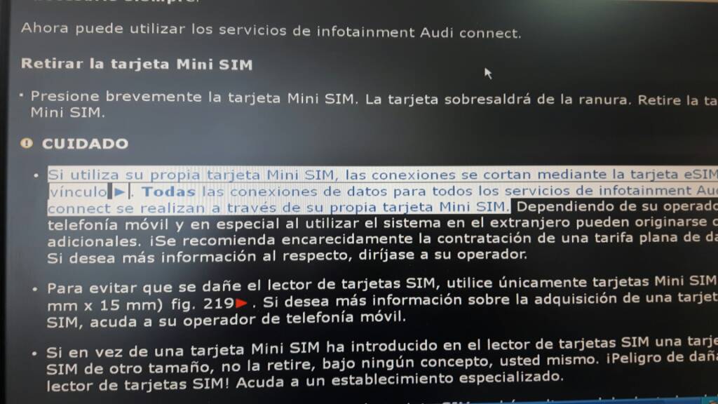

brucevmax Publicado 30 de Enero del 2017 Denunciar Publicado 30 de Enero del 2017 Una duda, aunque creo que no es posible. Se puede tener una sim tuya para solo telefono y la sim de fabrica que lleva el coche para los datos de audiconnect? Esto ya seria la repolla.... Responder
nomtoni Publicado 30 de Enero del 2017 Denunciar Publicado 30 de Enero del 2017 No estoy seguro del todo, pero creo que es así como funciona, como ya he comentado, yo tengo una multisim para las llamadas y para el wifi dentro del coche y creo que el audi connect va con la eSIM que trae, por eso teoricamente hay que pagar, por esos datos, de hecho, recuerdo que cuando se me acabaron los 3 meses gratis, en tanto me renovaron, el google earth no me funcionaba aún teniendo mi propia SIM con datos ilimitados. A ver si pongo una captura del gestor de conexiones donde se ve esto que digo Responder
brucevmax Publicado 30 de Enero del 2017 Denunciar Publicado 30 de Enero del 2017 Esto es lo que he encontrado.... Enviado desde mi SM-G903F mediante Tapatalk Responder
nomtoni Publicado 30 de Enero del 2017 Denunciar Publicado 30 de Enero del 2017 Pues tendré cuidado, efectivamente he visto el contador de datos y ponía que había gastado más de 6 Gb en dos meses, menos mal que por ahora no tengo límite, aunque cualquier día se me acaba el chollo He puesto el contador a cero y observaré no sea que por culpa del google earth se gasten los Gb que da gusto. Responder
