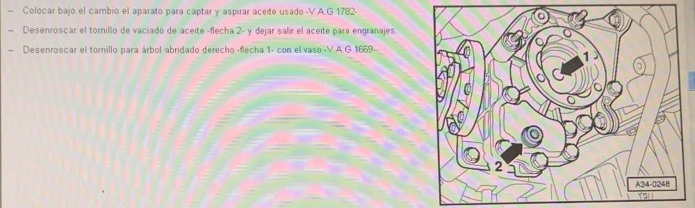

Monchi Publicado 13 Enero Denunciar Publicado 13 Enero Hola, he abierto un hilo para ver si alguien me ayuda pero aprovecho este para preguntar. Alguien sabe por donde se llena la caja transfer? Responder

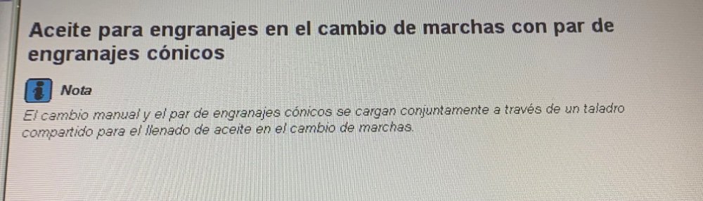

Morgan Publicado 15 Enero Denunciar Publicado 15 Enero En 13/1/2025 a las 17:14, Monchi dijo: Hola, he abierto un hilo para ver si alguien me ayuda pero aprovecho este para preguntar. Alguien sabe por donde se llena la caja transfer? Buenas, en las fotos lo verás claro, te adjunto info del manual. saludos Responder
Monchi Publicado 16 Enero Denunciar Publicado 16 Enero En 15/1/2025 a las 15:27, Morgan dijo: Buenas, en las fotos lo verás claro, te adjunto info del manual. saludos Muchas gracias Morgan, ni siquiera en la audi me dieron respuesta. Me pongo manos a la obra a sacar el palier. Responder
Morgan Publicado 16 Enero Denunciar Publicado 16 Enero hace 2 horas, Monchi dijo: Muchas gracias Morgan, ni siquiera en la audi me dieron respuesta. Me pongo manos a la obra a sacar el palier. Buenas @Monchi, en principio sí solo quieres cambiar aceite no hace falta desmontar palier, es en caso que quieras desmontar transfer. De nada, si puedo ayudar en algo encantado. Saludos Responder
Monchi Publicado 17 Enero Denunciar Publicado 17 Enero hace 6 horas, Morgan dijo: Buenas @Monchi, en principio sí solo quieres cambiar aceite no hace falta desmontar palier, es en caso que quieras desmontar transfer. De nada, si puedo ayudar en algo encantado. Saludos Es solo para cambiar aceite, de hecho ya lo habia cambiado, le he metido 1,1 litros por el tapon de vaciado (es mas o menos lo que le saqué, eso si a ojo porque me cayo algo en el suelo). Me quedo mas tranquilo quitando el palier y metiendole hasta que rebose, asi se que tiene la cantidad necesaria. Tampoco me supo decir nadie de los que pregunte la cantidad que lleva. Gracias de nuevo por tu ayuda. Responder
