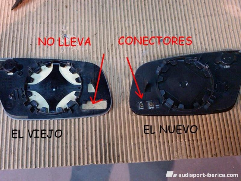

Los 3 escenarios posibles en los espejos calefactables ,
1ª Cabe la posibilidad que tengamos los espejos de serie calefactables y no este activado,lo mejor es sacar el espejo,que va a presion,y si esta conectado a dos cables solo le         faltaria activarlo por Vagcom,
2ª Si vemos en el espejo que lleva las 2 patillas y los cables no estan conectados,los conectamos y activamos por Vagcom
3ª Si desmontamos los espejos y no tienen patillas no serian calefactables (hay que cambiarlos)
     Aqui nos explica como se activan por Vagcom:
Activar espejos calefactables por Vagcom
Bueno,continuando con los escenarios posibles,os cuento el mío,hoy he desmontado los espejos (van a presión) y los tengo calefactables pero no tiene los cables,parece ser que habrá dos clases de conjuntos de retrovisores,digo yo,aunque lo normal sería poner los espejos sin, y si lo quieres calefactables los cambias y activas,pero bueno,parece ser que mi opción me saldría carísima.
