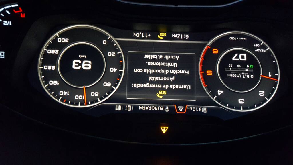

jesus_fernandez_ Publicado 16 de Diciembre del 2016 Denunciar Publicado 16 de Diciembre del 2016 Hola. Este error me lo acaba de dar, me lo dio 10 o 11 veces y se borraba pero hoy se quedó fijo. Alguien más sabe de este error. Enviado desde mi SM-G920F mediante Tapatalk Responder
brucevmax Publicado 16 de Diciembre del 2016 Denunciar Publicado 16 de Diciembre del 2016 Hola. Este error me lo acaba de dar, me lo di20161215_181253.jpgo 10 o 11 veces y se borraba pero hoy se quedó fijo. Alguien más sabe de este error. Enviado desde mi SM-G920F mediante Tapatalk El triángulito amarillo que es?no se ve Enviado desde mi SM-G903F mediante Tapatalk Responder
jesus_fernandez_ Publicado 16 de Diciembre del 2016 Autor Denunciar Publicado 16 de Diciembre del 2016 Esta la foto al revés. No se por que Enviado desde mi SM-G920F mediante Tapatalk Responder
jesus_fernandez_ Publicado 16 de Diciembre del 2016 Autor Denunciar Publicado 16 de Diciembre del 2016 El triángulo es el fallo y en la pantalla te da la información que es de la llamada sos. No se por que salió la foto al revés y en el centro del mensaje. Enviado desde mi SM-G920F mediante Tapatalk Responder
Tineo Publicado 16 de Diciembre del 2016 Denunciar Publicado 16 de Diciembre del 2016 Tanto texto del mensaje para no aclarar nada... En principio, testigo en amarillo, se puede circular. Hasta que no se enchufe cable de diagnóstico o evalúen la llamada sos poco se puede saber. Responder
alagar27 Publicado 17 de Diciembre del 2016 Denunciar Publicado 17 de Diciembre del 2016 (editado) Tanto texto del mensaje para no aclarar nada... En principio, testigo en amarillo, se puede circular. Hasta que no se enchufe cable de diagnóstico o evalúen la llamada sos poco se puede saber. Si se aclara Lo que dice es que hay un fallo en el sistema para hacer la llamada de emergencia que tiene el coche pero que de querer hacer esa llamada por el fallo que ha salido seria con algun tipo de limitacion. Mira el manual del coche a ver si pone algo mas pero si tienes un taller cerca me acercaria mejor. Editado 17 de Diciembre del 2016 por alagar27 Responder
Tineo Publicado 18 de Diciembre del 2016 Denunciar Publicado 18 de Diciembre del 2016 (editado) Si, si, cristalino, alagar jajaja Jesús, ya nos cuentas la resolución de esta incidencia. Editado 18 de Diciembre del 2016 por Tineo Responder
alagar27 Publicado 18 de Diciembre del 2016 Denunciar Publicado 18 de Diciembre del 2016 Si, si, cristalino, alagar jajaja Jesús, ya nos cuentas la resolución de esta incidencia. Cristalino no, pero ningun coche lo hace. Pero si se entiende, jeje. Responder
jesus_fernandez_ Publicado 18 de Diciembre del 2016 Autor Denunciar Publicado 18 de Diciembre del 2016 Cuando sepa algo aviso Enviado desde mi SM-G920F mediante Tapatalk Responder
Txakal Publicado 18 de Diciembre del 2016 Denunciar Publicado 18 de Diciembre del 2016 Se te ha jodido la batería de la centralita que hace la llamada de emergencia, me ocurrió a mí también entre otros cuantos fallos. Parece que ha pasado en varias unidades. No te voy a contar a partir de ahí todo lo demás q me ha salido porque no tiene porque ser igual. Pero lo de la llamada es la batería de esa unidad. Saludos Responder
alagar27 Publicado 18 de Diciembre del 2016 Denunciar Publicado 18 de Diciembre del 2016 Se te ha jodido la batería de la centralita que hace la llamada de emergencia, me ocurrió a mí también entre otros cuantos fallos. Parece que ha pasado en varias unidades. No te voy a contar a partir de ahí todo lo demás q me ha salido porque no tiene porque ser igual. Pero lo de la llamada es la batería de esa unidad. Saludos Interesante saberlo por si a alguno le pasase en su coche y saber porque fue el fallo. Gracias por la info. Enviado desde mi Galaxy s7 Edge usando Tapatalk Responder
jesus_fernandez_ Publicado 18 de Diciembre del 2016 Autor Denunciar Publicado 18 de Diciembre del 2016 Ya puestos cuéntamelo. Y no me pilla de sorpresa. Enviado desde mi SM-G920F mediante Tapatalk Responder
Txakal Publicado 20 de Diciembre del 2016 Denunciar Publicado 20 de Diciembre del 2016 No tiene nada q ver, la centralita que realiza o recibe las actualizaciones no funcionaba bien y hacía que el coche no actualizará todos los parámetros bien. Lo que parece una tontería se traducía en que la dirección se desviaba y a causa de eso los sensores de aparcamiento control de tracción acc etc..... todo lo que dependía de que la dirección estuviese correctamente calibraba daban error o fallaban. Vamos muy divertido ? Responder
Danielon Publicado 5 de Septiembre del 2017 Denunciar Publicado 5 de Septiembre del 2017 En 18/12/2016 a las 17:12, Txakal dijo: Se te ha jodido la batería de la centralita que hace la llamada de emergencia, me ocurrió a mí también entre otros cuantos fallos. Parece que ha pasado en varias unidades. No te voy a contar a partir de ahí todo lo demás q me ha salido porque no tiene porque ser igual. Pero lo de la llamada es la batería de esa unidad. Saludos Hola, me acaba de pasar lo mismo ¿Lo solucionan con rapidez? ¿O les costo mucho? Responder
jesus_fernandez_ Publicado 6 de Septiembre del 2017 Autor Denunciar Publicado 6 de Septiembre del 2017 Pues tengo ruidos por todo el coche de desmontar y montar. 5 intentos, 2 de ellos cambiando cable de antena desde salpicadero a antena gps. Y uno desmontando salpicadero. Y ya te digo yo que el coche cada día tiene más ruidos y todo encaja peor. La semana pasada se le puso el 2 cable y sigue igual, están esperando instrucciones de audi para seguir. Cuando tenga más información ya te comentaré. Responder
