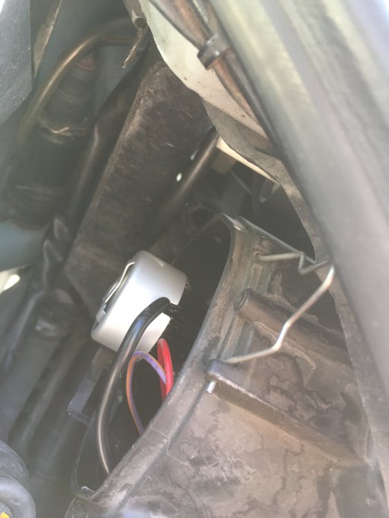

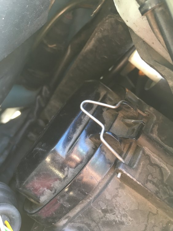

Buenos dias, adquirí unas luces Led con electroventilador y puedo confirmar que entran perfectamente con la tapa puesta, tienen 85 mm de largo.
F5F9B09E-229E-4A44-ABE3-5298FCEAD82B.jpeg.53b8000006b135f61fe64df420f47254.jpegE7B34252-6239-4674-979B-6372EFCFC7CD.jpeg.7ef51d990cdfaa518f3789ddff8d45fe.jpeg
Un saludo
Queda algo de espacio entre el ventilador y la tapa?  Lo digo por que si queda casi tocando poca ventilacion va a hacer...

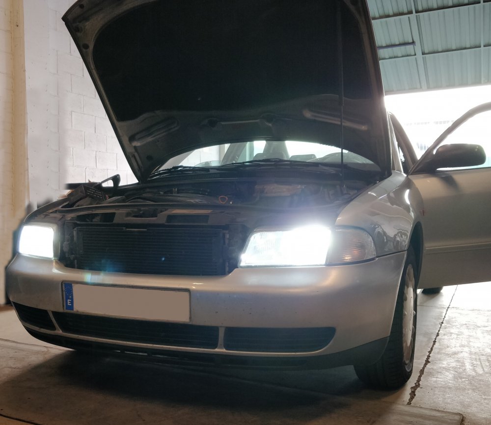

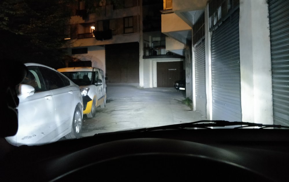

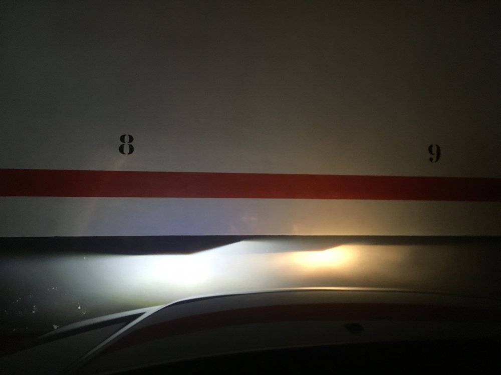

Buenas, yo he cogido unas con ventilador y la verdad que cierran la tapa pero lo veo un poco justo.
Lo único, mis faros son PRE-styling y por mucho que regule con la maquina (tengo un amigo que trabaja en un taller mecánico), deslumbran bastante o me da esa sensación (nadie se ha quejado por ahora).
Aquí unas fotos:
Siempre se ha comentado que las bombillas leds tienen que ir en faro con lupa (interiormente tienen hecho el corte y tapado la zona que deslumbra) por que en los normales pasa eso y por lo que veo en las fotos, bastante. Que no te hayan llamado la atención los otros no quiere decir que no les moleste, a mi personalmente mucho.
Aqui ves claramente lo que te digo del corte, alumbran desde la raya hacia abajo, haz eso mismo con tu coche y veras que es igual, por mucho que regules...

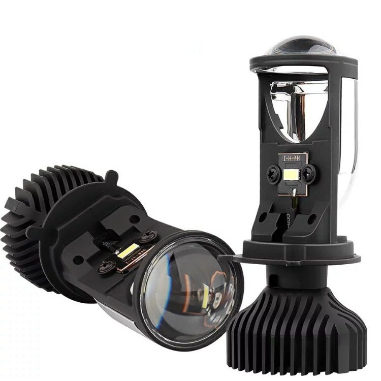

Buenas, como comentais que los faros del pre no montan lentes (lupas) y deslumbran si montas luces LED. Alguien ha probado estas luces que tienen lente y me puede decir si deslumbrarían?? Son unas del Aliexpress ~25€
Si vas a deslumbrar, el que tengan lente no tiene nada que ver, las lentes de los faors de los que hablamos, como se ve mas arriba internamente llevan una pieza que corta y da forma al haz que tiene que hacer sin deslumbrar, en un faro pre eso no existe, generalmente es la bombilla que tiene tapado de alguna manera el filamento para que no pase eso.
