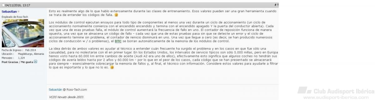

matraca Publicado 27 de Diciembre del 2016 Denunciar Publicado 27 de Diciembre del 2016 http://forums.ross-tech.com/showthread.php%3F5990-Fault-Frequency-and-Reset-Counter%26s%3D6ffe898b9c2f599af02eaa57e9db6f04&usg=ALkJrhjkH5zkz-wzP-3L8MFBa7xEzzcPqg Veras que ni el lo tiene claro...... Yo si, pues mi colega ese fallo lo arrastra,desde PRINCIPIOS DE NOVIEMBRE se lo pesque en una lectura de Saturday,10,December,2016,16:16:07:62939 Resumiendo pisa todo lo anterior y siempre muestra ultimo y su conteo Responder
Arkonada Publicado 27 de Diciembre del 2016 Autor Denunciar Publicado 27 de Diciembre del 2016 Muchas gracias Matraca! Osea que, interpretando los valores que pongo abajo, el segundo y último de los fallos registrados se produjo el día 8 de diciembre a las 9:06. En ese momento iniciaba un viaje desde Barcelona y no noté nada en absoluto durante los casi 1000 km de trayecto.. ni testigos ni nada.. Sin embargo el testigo me sale unos días después, exactamente el lunes 19 ... Muy raro no? Lo que me mosquea es la prioridad, que la marca con valor 2.. Fault Status: 00000001 Fault Priority: 2 Fault Frequency: 2 Mileage: 12292 km Date: 2016.12.08 Time: 09:06:45 Responder
Arkonada Publicado 27 de Diciembre del 2016 Autor Denunciar Publicado 27 de Diciembre del 2016 Precisamente por la prioridad puede ser la aparición del testigo unos días después; la avería es intermitente , no está confirmada y me sale el testigo para que vaya al concesionario y revisen el error por si se tratase de una avería real... No sé , todo son especulaciones pero es que trato de buscarle una explicación medianamente lógica... Responder
