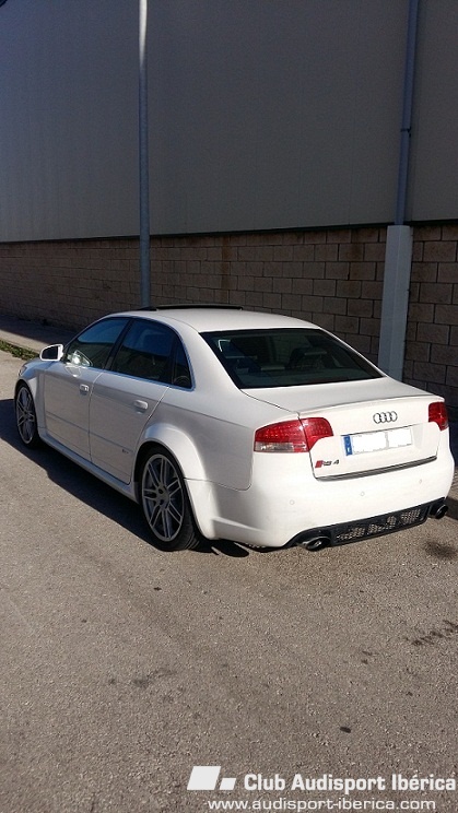

Leviak Publicado 22 de Diciembre del 2016 Denunciar Publicado 22 de Diciembre del 2016 Buenas a todos, Desgraciadamente no tengo un taller de confianza donde realmente fiarme de lo que me dicen y quisiera saber vuestra opinión al respecto de un par de problemas que me han surgido desde que tengo el coche. El anterior propietario hizo muchísimas modificaciones, es menos el motor....un RS4. Los pilotos traseros están cambiados a Led y cada vez que doy al contacto del coche da error de luces traseras, de frenos antinieblas y de todo....el problema es que no solo es el error, es que directamente ni se encienden. Me comentan en un taller de mi zona que será la centralita pero, dentro de mi ignorancia, no me quedo muy convencido de ello....sabéis si al hacer ese cambio hay que programar algo mas en el coche, Vag Com o lo que sea? Por otro lado, hace unos días y tras un pequeño golpe en el frontal que me dieron dando marcha atrás, han dejado de funcionar los sensores de aparcamiento, bueno realmente funcionan pero lo que hacen es un pitido continuado cuando meto la marcha atrás y nada mas. A simple vista los sensores que en teoría tocó, están perfectos ( son los que van en la calandra ) Que puede ser, cambiándolos se solucionará el problema? deben de rondar los 40,00 euros unidad y pregunto por si igual los compro y estoy en las mismas¡¡ Me dejo varias cosas, como el consumo y alguna chapuza mas ( recordareis alguno mi anterior post sobre los intermitentes "ocultos tras las carcasas de los retrovisores ) Una fotillo del vehículo en cuestión, saludos ¡¡¡ Responder
