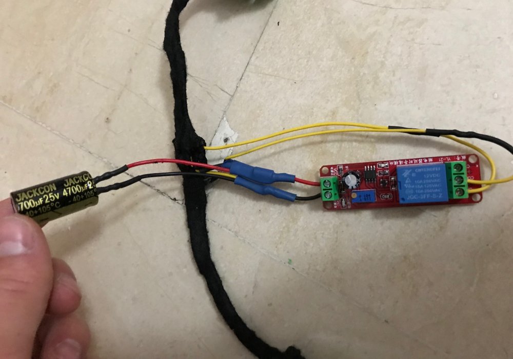

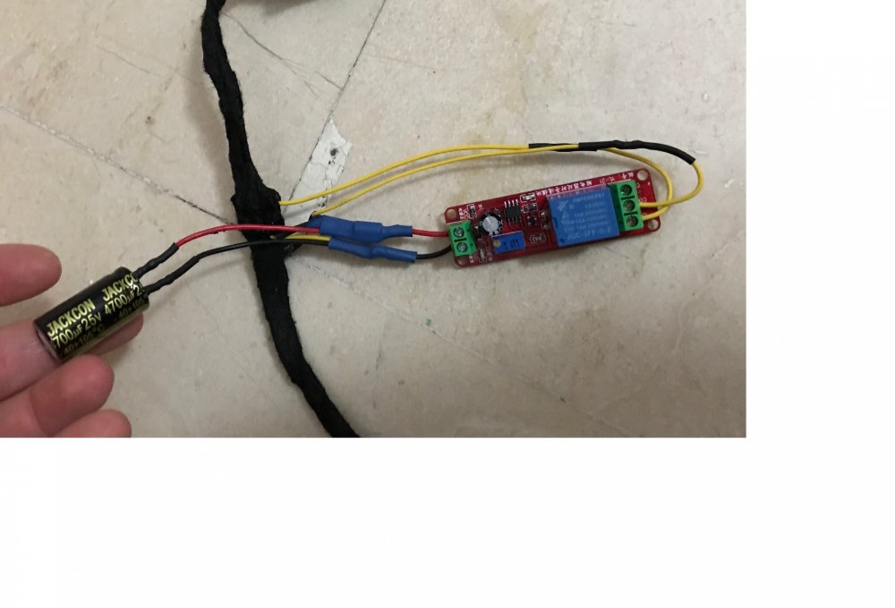

Tineo Publicado 25 de Abril del 2018 Autor Denunciar Publicado 25 de Abril del 2018 hace 4 horas, abrablalo dijo: .... y el otro extremo de la resistencia al positivo de entrada del circuito. ... en principio deberia estar bien. El nodo entre condensador y resistencia es el que tiene que va a la entrada al circuito. La cuestion es qeu esto vale para señales de activacion; sin embargo este modulo coge la alimentación de él directamente y ya tiene consumo propio en vuestro caso creo que igual seria suficiente con ponerle un simple desparasitador canbus a la entrada del módulo, tan facil como hacerse con un unico condensador (son de tamaño más grande pero poco más) de 4700 uF (microfaradios) Responder
abrablalo Publicado 25 de Abril del 2018 Denunciar Publicado 25 de Abril del 2018 hace 2 minutos, Tineo dijo: en principio deberia estar bien. El nodo entre condensador y resistencia es el que tiene que va a la entrada al circuito. La cuestion es qeu esto vale para señales de activacion; sin embargo este modulo coge la alimentación de él directamente y ya tiene consumo propio en vuestro caso creo que igual seria suficiente con ponerle un simple desparasitador canbus a la entrada del módulo, tan facil como hacerse con un unico condensador (son de tamaño más grande pero poco más) de 4700 uF (microfaradios) Ajá, y en este caso con el condensador de 4700 uF ya no haría falta la resistencia? Miles de gracias Tineo!! Responder
Tineo Publicado 25 de Abril del 2018 Autor Denunciar Publicado 25 de Abril del 2018 hace 56 minutos, abrablalo dijo: Ajá, y en este caso con el condensador de 4700 uF ya no haría falta la resistencia? Miles de gracias Tineo!! no hace falta, el condensador fisico no es ideal, tienen internamente una resistencia al paso de corriente. Responder
abrablalo Publicado 25 de Abril del 2018 Denunciar Publicado 25 de Abril del 2018 (editado) hace 13 minutos, Tineo dijo: no hace falta, el condensador fisico no es ideal, tienen internamente una resistencia al paso de corriente. Muchas gracias @Tineo Editado 25 de Abril del 2018 por abrablalo Responder
abrablalo Publicado 26 de Abril del 2018 Denunciar Publicado 26 de Abril del 2018 hace 20 horas, Tineo dijo: en principio deberia estar bien. El nodo entre condensador y resistencia es el que tiene que va a la entrada al circuito. La cuestion es qeu esto vale para señales de activacion; sin embargo este modulo coge la alimentación de él directamente y ya tiene consumo propio en vuestro caso creo que igual seria suficiente con ponerle un simple desparasitador canbus a la entrada del módulo, tan facil como hacerse con un unico condensador (son de tamaño más grande pero poco más) de 4700 uF (microfaradios) Buenas, Tengo noticias, te cito en el mensaje @Tineo para continuar mejor el hilo y que los que puedan leerlo puedan entender también mejor todo. Ayer probé con el condensador de 4700 uF, conectado en paralelo ( el positivo (+) sacado después de pasar por el diodo de potencia) , bueno, pues las pruebas que hice en casa todo perfecto (sin simular el efecto de intermitencia, tan solo meter corriente), la cuestión, que llego al coche y al probarlo me hace el primer "retardo" con normalidad, pero cuando se sigue manteniendo el intermitente en marcha, el condensador hace que al acumular la corriente que recibe , y luego éste descargarse cuando deja de recibir corriente, resultaba que el módulo estaba constantemente con carga en su interior, por tanto siempre se queda emitiendo, puesto que en el lapso de tiempo que no llega corriente de la intermitencia el condensador descarga la corriente que ha acumulado. Sería necesario que el condensador no acumulase electricidad (o que la derivase hacia otra parte que no sea el modulo) para que éste deje de alimentarse cuando el coche no emita la señal de intermitencia. No se si me explico, según creo quizás con alguna resistencia podríamos conseguir que esa energia acumulada se pueda "disipar" y no llegue al módulo cuando el coche no esta emitiendo señal de intermitencia. A ver si se le ocurre algo al crack de Tineo ...al menos ya nos queda menos para dar con la solución. Un saludo Responder
Tineo Publicado 26 de Abril del 2018 Autor Denunciar Publicado 26 de Abril del 2018 (editado) Jaja, pues tienes razón estos desparasitadores son para señales continuas (por ejemplo marcha atrás) y no tuve en cuenta que el intermitente... No lo es. hayqu ponerle una resistencia alta (más de 1K) entre sus polos para que drene su carga. Lo bueno es que al ser tan alta no habrá problema con la emisión de calor A ver.si damos con la tecla de una vez Editado 26 de Abril del 2018 por Tineo Responder
abrablalo Publicado 26 de Abril del 2018 Denunciar Publicado 26 de Abril del 2018 hace 15 minutos, Tineo dijo: Jaja, pues tienes razón estos desparasitadores son para señales continuas (por ejemplo marcha atrás) y no tuve en cuenta que el intermitente... No lo es. hayqu ponerle una resistencia alta (más de 1K) entre sus polos para que drene su carga. Lo bueno es que al ser tan alta no habrá problema con la emisión de calor A ver.si damos con la tecla de una vez Están guerreros si jaja, pero ya le queda poquito (esperemos) Te parece correcta la de 4.7K que ya las tengo compradas o serán demasiado? Responder
Tineo Publicado 26 de Abril del 2018 Autor Denunciar Publicado 26 de Abril del 2018 (editado) hace 10 minutos, abrablalo dijo: Están guerreros si jaja, pero ya le queda poquito (esperemos) Te parece correcta la de 4.7K que ya las tengo compradas o serán demasiado? Yo creo que si, con una de esas ya le da tiempo a descargar en pocos milisegundos, Si no le da tiempo, habría que ir a una más pequeña Editado 26 de Abril del 2018 por Tineo Responder
abrablalo Publicado 26 de Abril del 2018 Denunciar Publicado 26 de Abril del 2018 hace 3 minutos, Tineo dijo: Yo creo que si, con una de esas ya le da tiempo a descargar en pocos milisegundos, Si no le da tiempo, habría que ir a una más pequeña Perfecto, Pues pruebo y os voy comentando! Gracias Tineo!! Responder
