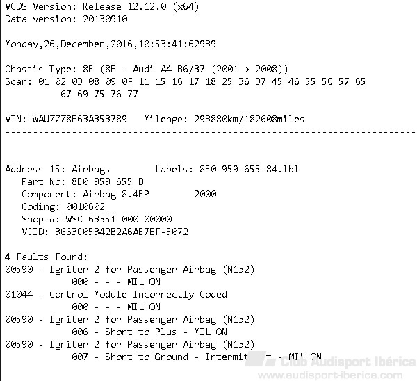

colore Publicado 26 de Diciembre del 2016 Denunciar Compartir Publicado 26 de Diciembre del 2016 Hola.Por favor, pido ayuda para este problema con el airbag. Después de hacerle una limpieza al coche, sobre todo por dentro, he movido asientos y limpiado tapicería del coche se me ha encendido el cuadro el AIRBAG le he pasado en Vag com y me da estos fallos. (lo he borrado y vuelva a aparecer)fallos 00590, 01044 y 00590¿Qué puedo hacer?¿puede ser la conexión amarilla de debajo de asiento conducto?Gracias por adelantado. adjunto captura pantalla del test Responder Enlace al comentario Compartir en otros sitios web More sharing options...
nottoput Publicado 26 de Diciembre del 2016 Denunciar Compartir Publicado 26 de Diciembre del 2016 Yo opto por todas conexiones de asientos quita vuelve a poner Enviado desde mi iPhone utilizando Tapatalk Responder Enlace al comentario Compartir en otros sitios web More sharing options...
