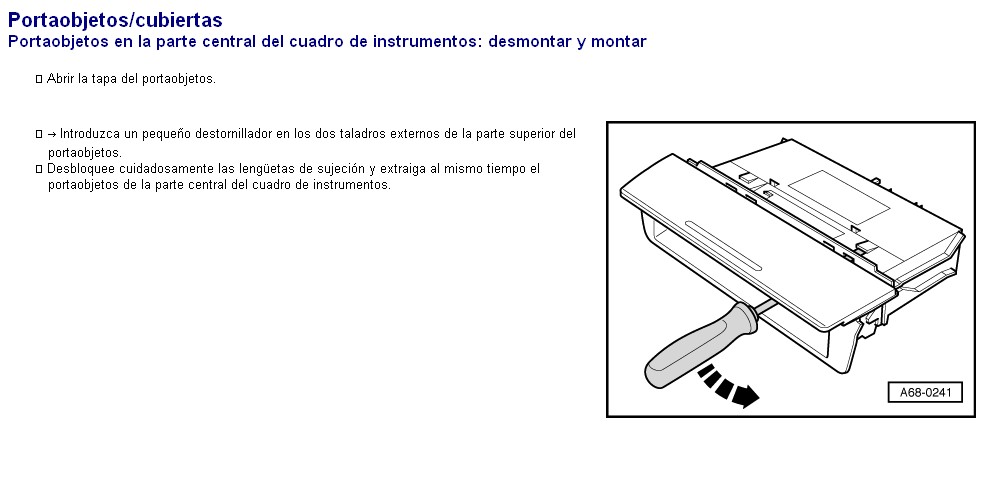

DJSALUS Publicado 8 de Abril del 2005 Denunciar Publicado 8 de Abril del 2005 Hola a todos, tras una temporadita ausente del foro, vuelvo como no, para daros el coñazo con mis dudas... :clap1: es que sois unos buenazos !!! :clap1: Bueno, allá voy: Tengo que desmontar el guarnecido de la puerta del conductor, ¿alguien me pueda pasar la foto del elsawin? (tengo el etka, pero no me aclaro....). Según el etka, hay unos tornillos laterales, pero.... yo no veo na de na !!!! ¿habrá que quitar alguna tapita para ver los susodichos tornillos laterales? (joe, que bien hablo) Y por otro lado, me gustaría desmontar la bandeja portaobjetos que está debajo de los botones del clima, esa que tiene una puerta para abrir/cerrar el compartimento. ¿alguna indicación, foto, plano o consejo de como hacerlo? Gracias !!!! Es un A3 I. Por cierto, me acabo de dar cuenta que me sale usuario novato.... pero si yo erá avanzado !!! Supongo que al estar un tiempo sin escribir, se reinicia tu "nivel".. :clap1: Responder

DJSALUS Publicado 11 de Abril del 2005 Autor Denunciar Publicado 11 de Abril del 2005 Gracias a todos !!! Me pongo manos a la obra, a desmontar !!!! ¿habeis encontrado algo para la bandeja portaobjetos del salpicadero? Responder
pableras Publicado 11 de Abril del 2005 Denunciar Publicado 11 de Abril del 2005 Gracias a todos !!! Me pongo manos a la obra, a desmontar !!!! ¿habeis encontrado algo para la bandeja portaobjetos del salpicadero? cual, el portaobjetos de debajo del volante? Responder
DJSALUS Publicado 13 de Abril del 2005 Autor Denunciar Publicado 13 de Abril del 2005 No, el que está debajo del clima. Los modelos que no llevan radio audi tienen el clima más arriba, y por tanto, entre el cenicero y el clima hay un compartimento para guardar cosas, con puerta y todo. En la foto que anexo se ve el compartimento acabado en madera, está entre el clima y el cenicero . Gracias !!! Responder
pableras Publicado 13 de Abril del 2005 Denunciar Publicado 13 de Abril del 2005 ahi va eso Responder
