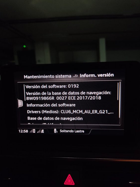

Shadax Publicado 17 de Octubre del 2020 Denunciar Publicado 17 de Octubre del 2020 hace 30 minutos, Pedrod100 dijo: por lo que veo el tuyo es MMi plus. yo tego el normal, pero actualizado en el concesionario a la Versión 1908 creo recordar si no me equivoco, en cuanto pueda lo miro para que los compis lo tengan claro. Versión 1908? Creo que en los básicos andan por la 0235 no? Responder
alagar27 Publicado 17 de Octubre del 2020 Denunciar Publicado 17 de Octubre del 2020 hace 1 hora, Pedrod100 dijo: por lo que veo el tuyo es MMi plus. yo tego el normal, pero actualizado en el concesionario a la Versión 1908 creo recordar si no me equivoco, en cuanto pueda lo miro para que los compis lo tengan claro. Si el tuyo es el mmi basico no puede ser tengas esa version Responder

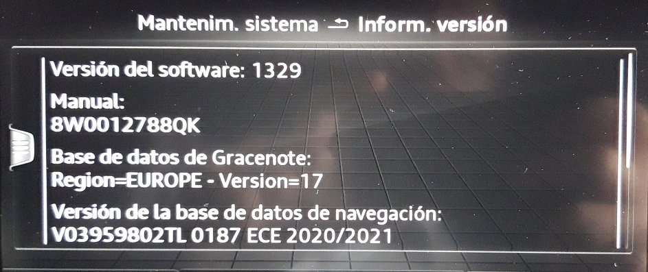

alagar27 Publicado 17 de Octubre del 2020 Denunciar Publicado 17 de Octubre del 2020 (editado) hace 1 hora, maherran dijo: Por si acaso, otra de las cosas que `puede influir, siendo los MMI iguales, es la versión del software del navegador. La mía es la que indico: La mia es la 678, mi coche es de verano 2016 aunque raro que antes con mi lista radares creada en poibase si los veia, no creo sea eso sino antes no los veria, lo unico puedo hacer si lo recuerdo cuando pueda es crearme los mios propios como antes y probar. Editado 17 de Octubre del 2020 por alagar27 Responder

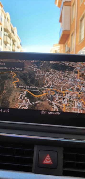

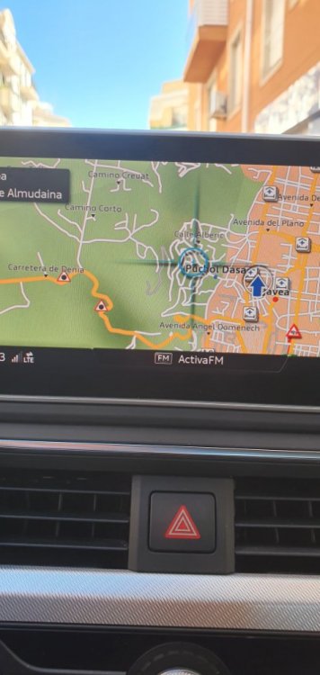

alagar27 Publicado 17 de Octubre del 2020 Denunciar Publicado 17 de Octubre del 2020 Mira maherran, con vista normal me salen dos puntos negros y con zoom a doscientos metros y con vista satelite ves que no salen. Espero almenos si avise ya que como el navegador no suelo llevarlo puesto me daria un poco igual Responder

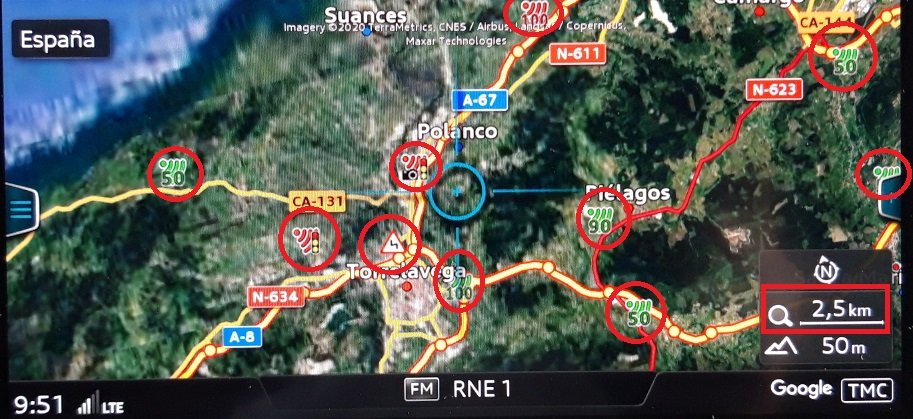

maherran Publicado 17 de Octubre del 2020 Denunciar Publicado 17 de Octubre del 2020 No es la misma escala, ¿no? Lo digo por comparar cosas iguales... Responder
Pedrod100 Publicado 17 de Octubre del 2020 Denunciar Publicado 17 de Octubre del 2020 hace 2 horas, Shadax dijo: Versión 1908? Creo que en los básicos andan por la 0235 no? Fuasss ida de pelota total.. no es la 1908, sino la 0192..... No se porque cohone me ha venido ese n° a la cabeza.... Responder
alagar27 Publicado 17 de Octubre del 2020 Denunciar Publicado 17 de Octubre del 2020 hace 1 hora, maherran dijo: No es la misma escala, ¿no? Lo digo por comparar cosas iguales... Escala te refieres a misma distancia? Aunque he probado a mas o menos zoom y se siguen sin ver en vista satelite Y yo lo tengo en vista 3 d segun la marcha aunque antes lo tenia asi y se veia y esta a vista distancia de doscientos metros, tu lo tienes asi o vista 2d por si acaso Responder
alagar27 Publicado 17 de Octubre del 2020 Denunciar Publicado 17 de Octubre del 2020 hace 23 minutos, alagar27 dijo: Escala te refieres a misma distancia? Aunque he probado a mas o menos zoom y se siguen sin ver en vista satelite Y yo lo tengo en vista 3 d segun la marcha aunque antes lo tenia asi y se veia y esta a vista distancia de doscientos metros, tu lo tienes asi o vista 2d por si acaso Bueno da igual eso de vista 3d o vista 2d en la vista satelite, lo he puesto en las dos y nada y he puesto a dos km de distancia como tu maherran y no se ven, cosa que con esa distancia en vista normal si aparecen unos cuantos de pois de radares, los otros pois que no son de radares si se ven en vista satelite, raro porque antes si creo se veian como ya lo comente Responder

maherran Publicado 17 de Octubre del 2020 Denunciar Publicado 17 de Octubre del 2020 hace 52 minutos, alagar27 dijo: Escala te refieres a misma distancia? Aunque he probado a mas o menos zoom y se siguen sin ver en vista satelite Y yo lo tengo en vista 3 d segun la marcha aunque antes lo tenia asi y se veia y esta a vista distancia de doscientos metros, tu lo tienes asi o vista 2d por si acaso Escala es el zoom: Responder

alagar27 Publicado 17 de Octubre del 2020 Denunciar Publicado 17 de Octubre del 2020 hace 6 minutos, maherran dijo: Escala es el zoom: Si, ya me imagine. Ya comente que probe con esa escala y me salen los pois de radares y otros pero solo en vista normal como si la escala fuera mas cercana o sea mas zoom, con vista satelite solo veo los otros pois pero no de radares. Responder
